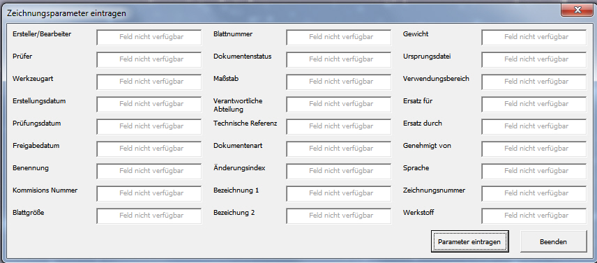

Ist es möglich über VBS aus Excel heraus sämtliche relevanten Parameter eines Partdesigns zu steuern?
Warum willst du über Excel alle Parameter steuern? Anbei ein Bild wie ich die Parameter der Zeichnungen steuer. Dieser Ansatz könnte auch für die interesant sein. Über eine Suchfunktion werden alle Felder freigeschalten für denen Parameter vorhanden sind. Danach einfach allen Werte eintragen und übernehmen.

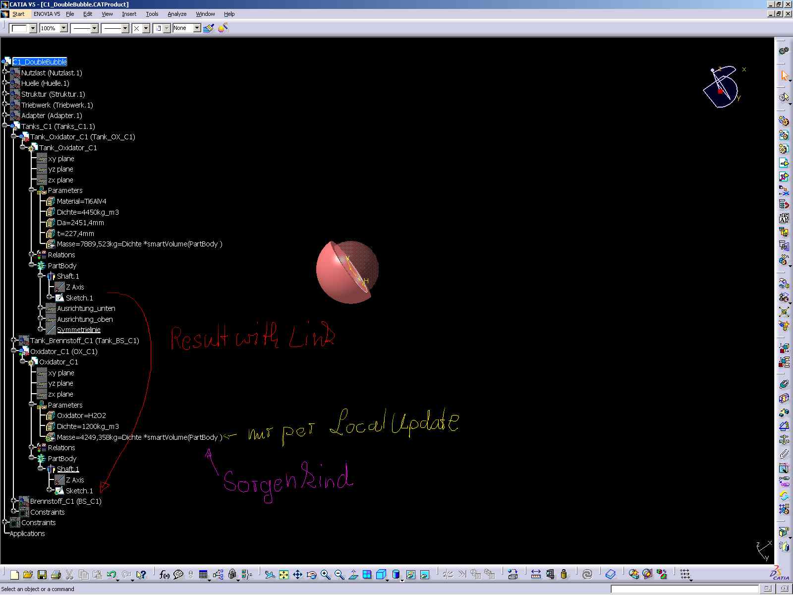

Weil ich Berechnungen benötige.
Ein (stark vereinfachtes) Beispiel:
Antriebsbedarf, Druck und Dichte eines Treibstoffes geben Wandstärke und Volumen der Tanks vor und definieren den Massendurchsatz und somit auch den Leitungsdurchmesser.
Will ich jetzt mit verschiedenen Treibstoffen "spielen" ändere ich erstmal nur die Dichte und den Energiegehalt des Treibstoffpaares als Vorgabe - die oben genannten Parameter errechnen sich dann daraus.
Ziel ist ist nicht ein System mit genau definierten Leistungsparametern zu erstellen sondern eine Art Baukasten, bei dem man ja nach Anforderung verschiedenste Größen variieren kann und so eine (grobe) Abschätzung der späteren Konstruktion erhält.
Excel ist da halt ein probates Mittel das alle Kollegen im Institut mehr oder weniger beherrschen, Catia ist eher Mittel zum Zweck und dient Vornehmlich der Visualisierung und Abschätzung bestimmter Größen...
lg Christian

Wie kann ich die Parameter eines Bauteils unterhalb eines Product/Part ansprechen?
Ich habe mir ein simples Assembly erstellt, die Productstruktur sieht wie folgt aus:
Vorlage (Product)
  - Nutzlast (Part)
  - Tanks (Product)
    - Tank1 (Part)
    - Tank2 (Part)
Ich bekomme es problemlos hin die Parameter eines einzelnen geöffneten Parts über folgende Syntax anzusteuern:
Set CATIA = GetObject(,"CATIA.Application")
CATIA.ActiveDocument.Part.Parameters.Item("Breite").Value = 100
Aber wie bitte lautet die Syntax um die einzelnen Parameter der o.g. Struktur anzusprechen, also z.B. von Vorlage/Tanks/Tank1?
EDIT2:
Ich bin jetzt soweit das ich den betreffenden Parameter über den Index des Products.Item() auch innerhalb eines untergeordneten Parts ansprechen kann:
CATIA.ActiveDocument.Product.Products.Item(2).Value = 100 klappt prima
ABER
CATIA.ActiveDocument.Product.Products.Item("Nutzlast").Value = 100
ergibt leider stets die Fehlermeldung:
"Automatisierungsfehler
Unbekannter Fehler"
Was läuft da falsch?
Vielen Dank vorab,
lg Christian
EDIT3:
Nachdem ich mir den Baum jetzt mal im Watch-Fenster des VB-Editors angesehen habe, wird mir einiges klar. Per Item spricht entweder den Itemindex oder den String an, welcher unter den Properties als "Instance name" geführt wird. Geht es auch das ich das Bauteil über die Partnumber anspreche?
[Diese Nachricht wurde von cl10b am 24. Okt. 2010 editiert.]

ich habe ein Assembly zusammengestellt, bestehend aus verschiedenen Parts und einen Unterprodukt das ebenfalls mehrere Parts enthält.
Alle Parts werden über Parameter gesteuert oder zur Berechnung andere Parameter genutzt (z.B. Dichte * Smartvolume = Masse).
Wenn ich nun Update All auf das Überprodukt anwende, ändern sich auch brav alle Parameter bis auf 2 die sich beharrlich weigern und nur über ein local Update aktualisierbar sind.
Die beiden Parameter unterscheiden sich vom Rest nur dadurch, das sich ihre Parts in einem Unterprodukt befinden (das möchte ich als Fehler aber mal ausschließen da andere Parameter in dem Unterprodukt wie gewünscht funktionieren) und das ihre Elternparts auf Sketches basieren welche als "Result with Link" erzeugt wurden. Hier vermute ich das Problem.
Da sich das Ganze schwer als Text formulieren lässt, anbei ein Bild des Strukturbaumes.
Probleme bereitet mir der Parameter "Masse" im Oxidator_C1.part. Die Geometrie des zugehörigen Shaft basiert auf einem Sketch, welchen ich als Link aus dem Shaft des Tank_Oxidator_C1 per "Result with Link" kopiert habe.
Mache ich nun ein UpdateAll auf das C1_DoubleBubble-Überprodukt weigert sich nur dieser Masse-Parameter, alle anderen funktionieren problemlos...
Ich hoffe ihr habt einen guten Rat für mich :-)
PS: Ich werde jetzt erstmal versuchen mir mit einem Local Update per Script zu helfen. Das Ganze wird eh per VBA gesteuert.
Ich wüsste nur gern wo der Fehler liegt damit ich nicht für jedes Problemchen einen Workaround basteln muss...
lg Christian
