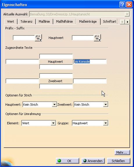

ich habe folgende Frage:
kann man per Script den Suffix (sofern vorhanden) einer Bemassung auslesen?
An den Wert kann man ja mit .GetValue kommen.
In meinem kleinen Script würde ich an der kommentierten Stelle gerne diesen Suffix abfragen.

EDIT: weiteres Bild eingefügt: es handelt sich um einen "zugefügten Text" hinter dem Hauptwert. wie kann dieser ausgelesen werden?

Hallo Thomas,
aber sich gibt es das  . Hier dein Script mit geänderten Codezeilen

        '***TEXTE AUSLESEN (DER TEXT HINTER DEM MAß IST SINNGEMÄß "intAfterStr")
        MyDimValue.GetBaultText intIndexLng, intBeforeStr, intAfterStr, intUpperStr, intLowerStr
        MsgBox intAfterStr

Hallo Daniel,
vielen Dank für die Lösung, Genau das war es.
Ich konnte jetzt auch mit .SetBaultText dann andere Strings zurückschreiben.
