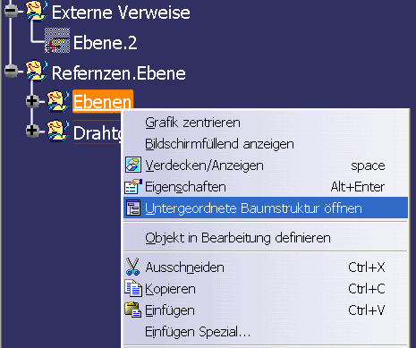

Hallo Zusammen,
gibt es eine Möglichkeit per Makro die untergeordnete Baumstruktur eines fest definierten Knotens anzuzeigen?
DanielFr.

IMHO gibt es keine Möglichkeit dies mit VBA bzw. CATScript Mitteln zu bewerkstelligen. Das liegt einfach daran das das keine öffentliche CATIA-Funktion ist. Das siehst du daran das es NICHT in der CommandList geführt wird. Und somit hast du keinen Zugriff darauf
MFG Daniel

Danke für die Info.
