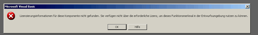

ich habe noch nie mit Exel-Macros gearbeitet, deshalb entschuldigt meinen dummen Fragen.
Wenn ich das Macro starte bekomme ich eine Fehlermeldung siehe Anhang. Ist das ein Exel Problem oder liegt das daran das ich CATIA V5 R19 habe.

Welche Excel-Version verwendest du? Ist CATIA gestartet? Ein Part geöffnet? GSD oder Wireframe Workbench aktiviert? Geometrisches Set vorhanden und in Bearbeitung?
Wenn nicht such dir (mit der Forensuche) um Punkte aus einer txt-Datei einzulesen.

die CATIA Randbdingungen sind alle erfüllt. Ich arbeite mit Exel 2007 und habe die Exel Datei auch in diesem Format schon einmal gespeichert.

Hallo  ,
ich denke es liegt daran das dein CATIA nicht ordnungsgemäß als ActiveX-Komponente registriert ist. EXCEL versucht nun im Code über "Set CATIA = GetObjcet(,"CATIA.Application") das registrierte CATIA Objket zu instanzieren. Das ist aber nicht möglich da in der Registry die entsprechenden Verweise fehlen. D.h. du musst die DOS-Konsole öffnen und dort gibst du folgende Zeilen ein:
1. ....INSTALLATIONSPFAD\CNEXT.exe \unregserver [ENTER]
2. ....INSTALLATIONSPFAD\CNEXT.exe \unregserver [ENTER]
Jetzt wird die Registry neu geschrieben und dann sollte das Makro auch funktionieren
ANMERKUNG: Die Registrierung musst du mit Admin-Rechten ausführen!
MFG Daniel

[/Besserwissermodus an]
Müsste es nicht
2. ....INSTALLATIONSPFAD\CNEXT.exe \regserver [ENTER]
heissen?

erstellt am: 06. Aug. 2010 10:51    Editieren oder löschen Sie diesen Beitrag!  <-- editieren / zitieren -->   Antwort mit Zitat in Fett Antwort mit kursivem Zitat    Unities abgeben: 1 Unity (wenig hilfreich, aber dennoch)2 Unities3 Unities4 Unities5 Unities6 Unities7 Unities8 Unities9 Unities10 Unities
Hallo Thomas,
der Link hat mir weitergeholfen. Bestan Dank für die schnellen Antworten!
