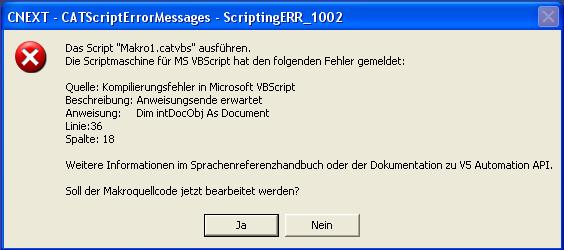

erstellt am: 02. Aug. 2010 14:05    Editieren oder löschen Sie diesen Beitrag!  <-- editieren / zitieren -->   Antwort mit Zitat in Fett Antwort mit kursivem Zitat
Original erstellt von DanielFr.:
Hallo   ,
Schau dir mal das folgende Beispielscript an. Die *.xlsx Datei welche ich als Vorlage genommen habe befindet sich im Anhang des Posts. Die Richtungen der Koordinatensysteme werden über die Eigenschaft catAxisSystemAxisByCoordinates festgelegt. Hier musst du eventuell das Script auf deine Bedürfnisse anpassen
[code]
Option Explicit
Hallo Daniel,
ich kann das Makro bei mir nicht ausführen. Was mache ich falsch?
Ich habe es einmal versucht als catvbs bzw. als CATScript zu starten...

Hallo  ,
sorry hatte ich vergessen zu erwähnen  . Das Ganze ist ein *.catvba. *.catvbs sowie *.catscript funktionieren beide nicht. *.catvbs deklariert seine Variablen selber (und unterstützt keine Collections) und *.catscript unterstützt keine Collection. Diese wird im Beispiel aber verwendet um die Punktkoordinaten sowie Punktnamen aus Excel zu lesen (könnte ggf. auch in ein Array gewandelt (umgeschrieben) werden)
MFG Daniel

Hallo Daniel,
ich hab von programmieren ehrlich gesagt keine Ahnung. Kannst du mir helfen, damit ich dieses Makro auch als CATSkript zum laufen bringen kann? ...
Vielen Dank

erstellt am: 03. Aug. 2010 10:10    Editieren oder löschen Sie diesen Beitrag!  <-- editieren / zitieren -->   Antwort mit Zitat in Fett Antwort mit kursivem Zitat    Unities abgeben: 1 Unity (wenig hilfreich, aber dennoch)2 Unities3 Unities4 Unities5 Unities6 Unities7 Unities8 Unities9 Unities10 Unities
PointAndAxisReader_v1.zip
Hallo   ,
anbei nun das CATScript. Im Ordner befindet sich wieder die Beispieldatei die ich zum Einlesen der Punkte genutzt habe. Du musst das *.zipt File jetzt auf deiner Festplatte entpacken. Im Anschluss klickst du auf Tools -> Macro -> Macros -> Macro library (Library type = Directory) -> Add existing library (Pfad zu dem entpacken CATScript auswählen) -> OK. Jetzt kannst du das Makro starten
[EDIT]Anhang vergessen  [/EDIT]
MFG Daniel

Hallo Daniel,
vielen Dank für deinen Hinweis, jetzt funktioniert das Makro einwandfrei!
