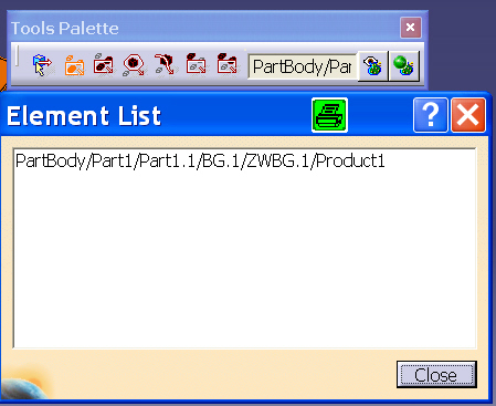

In der Selection Box kann mann die Referenzen der selectierten Bodys anzeigen lassen.Aber wir kann man diese
abfragen.

Ich hab mein Problem jetzt mit ein Paar Schleifen  und den Zusammenbau des Pfades gelöst.
funktioniert, ist aber nicht schön.
Aber ich dachte, das über die selection box der Pfad direkt abgegriffen werden kann.
Anbei ein Anhang der Box.
Danke für deinen Denkanstoß
