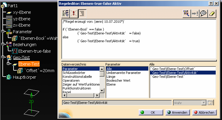

Hallo CAD.de Gemeinde!
Ich suche für meine Studienarbeit eine Weg, wie ich über einen boolschen Parameter eine Ebene Ausblenden kann. Dazu ist mir der Regeleditor aufgefallen!
Welche Attribute hat eine Ebene, die ich setzten kann, um sie Auszublenden (verdecken/anzeigen umschalten)?
Ziel des Ganzen: ich möchte eine Konstruktionstabelle haben, mit der man auch Ebenen ein und ausblenden kann. Daher mein weg über einen Boolschen Parameter. Dieser kann in der KT gespeichert werden. Ich bekomme es nur nicht hin, das dieser die Ebenen steuert.
Hat jemand eine Idee?!
Viele Grüße und Danke!

Der Regeleditor zeigt die Parameter an auf die zugegriffen werden kann, wenn  man das Objekt anklickt (zb. im Baum). Ein Hide/Show sehe ich hier nicht.
Die Ebene aktiv/inaktiv schalten ist möglich, aber wahrscheinlich nicht sinnvoll

Danke Thomas,
ja, das aktivieren habe ich auch shcon gefunden, ich dachte es gibt noch eine Möglichkeit auszbleden, die man nicht so direkt sehen kann. Alles klar, dass versuche ich es erstmal mit inaktiv schalten. Evtl funktioniert das auch. Was siehst du denn dort für Nachteile ?

Hallo Patrik,
Mit ->Show kann man in einer Regel den Hide/Show-Status steuern. ->Show kann die Werte true und false annehmen.
if `Ebenen-Bool`  == false
`Ebene.1` ->Show = false
else
`Ebene.1` ->Show = true
oder so ähnlich...

was Mörchen alles weiss
Code:
if (`Ebenen-Bool` == false )
{`Geo-Test\Ebene-Test` ->Show = false}
else
{`Geo-Test\Ebene-Test` ->Show = true}
geht
