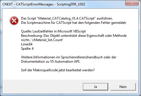

ich habe mit ein VBA-Makro geschrieben, welches mir aus meiner eigenen Materialdatenbank alle Materialien in eine ComboBox einfügt,
und nach Auswahl über die Codezeilen:
Code:
Dim strParam1 As StrParam
Set strParam1 = parameters2.Item("Part1\Material")
strParam1.Value = Userform1.ComboBox1.Value
auch einfügt.
Allerdings gefällt mir diese Art der Materialübergabe nicht.
Vorgestellt habe ich mir
Code:
Set oManager = part1.GetItem("CATMatManagerVBExt")
    Dim Eingabe As String
    Dim Return1 As Material
    Eingabe = Userform1.ComboBox1.Value
    Set Return1 = cMaterials_list.GetItem(Eingabe)          'Hier kommt der Fehler: Objekt unterstützt diese Aktion nicht
    linkMode = 0
    oManager.ApplyMaterialOnPart part1, return1, linkMode
Also die Materialübergabe wollte ich mit ApplyMaterialonPart durchführen
aber das funktioniert so leider nicht.
Mein restlicher Code sieht eigentlich wie dieser hier aus  http://ww3.cad.de/foren/ubb/Forum137/HTML/001194.shtml
nur mit zwei Schleifen erweitert in denen die ifamily_no und die imaterial_no durchgezählt werden
und dann entsprechend mit omaterial1.name in die Combobox geladen werden.
Vielen Dank für euere Hilfe im Vorraus
Lg Weylin
Edit: Ziel ist es also (zusammenfassend), dass durch die Eingabe des Materialnamens als String ( in der Combobox),
die Familiennummer und Materialnummer in der Materialdatenbank ausgelesen wird und anschließend über den ApplyMaterialonPart das Material geändert wird.
Der Befehl funktioniert, wenn ich die Materialfamiliennummer und die Materialnummer fest definier aber sobald der Input ein String ist mit nur dem Materialnamen kommt der Fehler.

Hallo weylin,
probiere es doch mal wie folgt:
Code:
Set Return1 = cMaterials_list.Item(Eingabe)
mfg,
Lusilnie
frei nach größeren Geistern

Hallo Lusilnie
hat leider auch nicht funktioniert. Als Fehler kommt nun "Die Methode 'Item' für das Objekt 'Materials' ist fehlgeschlagen."

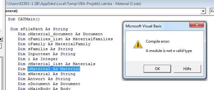

ich poste mal meinen ganzen Code rein, da der Fehler offensichtlich auch wo anders liegen könnte:

Lusilnie
Beiträge: 1486
Registriert: 13.07.2005
erstellt am: 04. Jul. 2010 01:34    Editieren oder löschen Sie diesen Beitrag!  <-- editieren / zitieren -->   Antwort mit Zitat in Fett Antwort mit kursivem Zitat    Unities abgeben: 1 Unity (wenig hilfreich, aber dennoch)2 Unities3 Unities4 Unities5 Unities6 Unities7 Unities8 Unities9 Unities10 Unities Nur für weylin 10 Unities + Antwort hilfreich
Hallo weylin,
es ist genau so. wie ich dachte. So wie Du das abarbeitest, kannst Du nur Materialien aus der letzten eingelesenen Familie nutzen. Das muss anders gelöst werden!
Weiterhin ergibt sich aus Deinem Code noch ein anderer Fehler: Du schließt das Material-Dokument vor der Zuweisung. Das funktioniert nicht oder nicht immer(?), je nach Einstellung der Settings!
Ich habe den Code mal angepasst:

Ich lese die Materialien mit Name und "Familien-Name" in ein Array und weise dann das ausgewählte Material aus der gespeicherten Material-Familie zu.
mfg,
Lusilnie

weylin
Sehen Sie sich das Profil von weylin an!   Senden Sie eine Private Message an weylin  Schreiben Sie einen Gästebucheintrag für weylin
Beiträge: 25
Registriert: 16.06.2010
Catia V5 R18
Win 7
Core 2 Quad 2,4 Ghz
erstellt am: 05. Jul. 2010 09:47    Editieren oder löschen Sie diesen Beitrag!  <-- editieren / zitieren -->   Antwort mit Zitat in Fett Antwort mit kursivem Zitat    Unities abgeben: 1 Unity (wenig hilfreich, aber dennoch)2 Unities3 Unities4 Unities5 Unities6 Unities7 Unities8 Unities9 Unities10 Unities
Super vielen dank dir
hat wunderbar funktioniert.

Hallo Leute,
ich hole mal den Beitrag hervor, weil ich einfach nicht weiterkomme.
Da ich kein VB habe dachte ich mir, gut für ein CATScript ein paar Variablen und ein Auswahl Fester für das Material bekomme ich schon hin. Ja das habe ich auch Geschaft.
Aber jetzt komme ich einfach nicht mehr weiter, könnte mir da jemand helfen?
Ich weiß nicht wo der Fehler ist. Auch ein Versuch mit V5Automation.chm den Fehler zu lokalisieren ist gescheitert.
Na ja ich hoffe ihr könnt mir helfen.

Leider kommt ein Fehler bei cMaterial_list, aber ich danke dir Trotzdem für deine Hilfe!
Ich habe auch ein wenig weiter Geschieben und habe es geschafft das Teil zum Laufen zu bringen.
Bei mir ist allerdings die Family hardcodiert ich werde das von dir übernehmen und den Code aufräumen, Und nachreichen.

erstellt am: 17. Mai. 2013 17:45    Editieren oder löschen Sie diesen Beitrag!  <-- editieren / zitieren -->   Antwort mit Zitat in Fett Antwort mit kursivem Zitat    Unities abgeben: 1 Unity (wenig hilfreich, aber dennoch)2 Unities3 Unities4 Unities5 Unities6 Unities7 Unities8 Unities9 Unities10 Unities Nur für weylin 10 Unities + Antwort hilfreich
Wenn ich das könnte wäre ich echt Happy.
Hier mal die Fehlermeldung von VBA  und auch selbst aufgezeichnete Module laufen nicht.
Und wenn ich eine einfache UserForm erstellen will sagt mir der Rechner das ich keine Butten erstellen kann weil nicht genügend Speicher da ist.
Und wenn ich zum Admin gehe wird gesagt „wie Programme du sollst mit Catia Zeichnen und nicht Programmieren.

bgrittmann
Beiträge: 12206
CATIA V5R19
erstellt am: 17. Mai. 2013 18:00    Editieren oder löschen Sie diesen Beitrag!  <-- editieren / zitieren -->   Antwort mit Zitat in Fett Antwort mit kursivem Zitat    Unities abgeben: 1 Unity (wenig hilfreich, aber dennoch)2 Unities3 Unities4 Unities5 Unities6 Unities7 Unities8 Unities9 Unities10 Unities Nur für weylin 10 Unities + Antwort hilfreich
Ändere mal folgende Zeile
Code:
Set cMaterial_list = cFamilies_list.Item(CInt(Antwort)).Materials

erstellt am: 17. Mai. 2013 18:23    Editieren oder löschen Sie diesen Beitrag!  <-- editieren / zitieren -->   Antwort mit Zitat in Fett Antwort mit kursivem Zitat    Unities abgeben: 1 Unity (wenig hilfreich, aber dennoch)2 Unities3 Unities4 Unities5 Unities6 Unities7 Unities8 Unities9 Unities10 Unities Nur für weylin 10 Unities + Antwort hilfreich
          Läuft
DANKE
