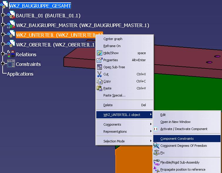

Hallo an alle,
ich weiss nicht ob es dafür schon eine Lösung gibt, jedoch habe ich im Forum nichts gefunden.
Ich möchte mittels eines Makros herausfinden, welche Constraints zu einem selektierten Produkt (oder Part) gehören.
Ich meine Damit nicht, welche Constraints sich in diesem Produkt befinden, sondern welche Constraints FÜR dieses Produkt zuständig sind.
Ist das zurückverfolgbar?
hat da jemand schonmal was in die Richtung gemacht?
Vielen Dank für eure Antworten
Gruss Timber

Hallo Timber,
da ich mich mit der Programmierung so gut wie gar nicht auskenne, lehne ich mich vielleicht zu weit aus dem Fenster, aber ich behaupte mal, das geht prinzipiell nicht. aus Produktsicht kann man nicht feststellen, in welche übergeordneten Produkte es eingebaut ist.

Hallo Timber,
du kannst das Product/Part zwar nicht direkt fragen welche Constraints darauf verweisen, aber du kannst den Constraint fragen auf welche Elemente er verweist. Wenn du also alle Constraints durchgehst, und die referenzierten Elemente ausliest, hast du über diese 'Tabelle' die gewünschte Information. Ich hatte auch mal über so ein Makro nachgedacht, hab aber dann die Funktionalität in CATIA gefunden und damit hatte sich das erledigt...

Hallo CAMiCADse
das stimmt so nicht. Auf manuellem Weg kannst Du prüfen, welche Produkte/Parts auf welche Constrains zurückgreifen.

Hallo rough-tec,
meine Aussage bezieht sich auf die Abfrage per Makro. Das ist ja auch das, was Timberwolve machen will.
Und:
