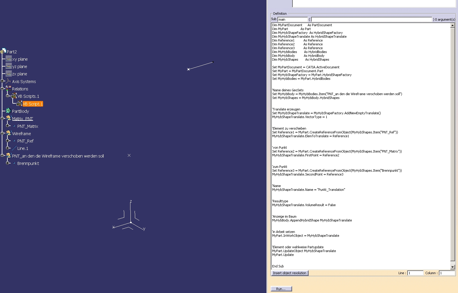

Leider kriege ich das Makro nicht ans laufen...Ich habe mal ein jpg angehängt, in dem ich den Zusammenhang besser erklären kann.
Es gibt einen PNT_Matrix (dicker, weißer Punkt im Bild), der irgendwo im Raum liegt. Auf diesem Punkt ist der "PNT_Ref" mit den Koordinaten 0,0,0 referenziert.
Ist in dem Geoset "PNT_an den die Wireframe..." der "Brennpunkt" aktiviert, soll der PNT_Ref mit den Koordinaten 0,0,0 auf den Brennpunkt gelegt werden.

da habe ich dich falsch verstanden. Ich dachte an eine Translation und nicht an den Austausch des Referencepunktes. Außerdem schreibst du ja Catscript das hab ich auch übersehen.
Die Punkte kannst du auf Verschiedene Art holen (kommt auf die Rahmenbedingungen an)
-search (muß der Name der Punkte immer gleich sein)
-Userselection (Benutzer selektiert die Punkte)
-oder wenn die Geosets immer Gleich sind über die HybridBodies
Versuchs mal damit: (evtl. Name der Punkte ändern, war bissl schlecht auf dem Bild zuerkennen)
