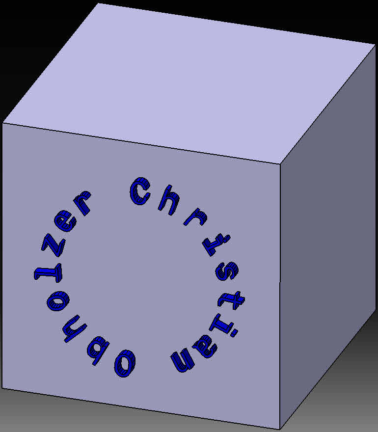

Servus,
ich muss mich wieder mal mit einer sicherlich lächerlichen Frage an die Experten werden.
Anbei ein vba Project mit dem Ausschnitt aus einem etwas größeren Makro. Der Hintergrund des Makros ist jener, dass ich den Startwinkel des Ersten Buchstabens mittels einer ComboBox angeben will. Die Schriftgröße und den Durchmesser der Schrift hab ich soweit hinbekommen. Anbei noch ein Beispielbild was ich genau vor habe.
Nun steh ich aber an dem Problem an, dass ich mit dem Drücken des "Start" Button den Wert abfrage und ggf. ändere. Die Änderung von einem negativen Werte in einen positiven klappt auch noch. Nur wenn ich Werte wischen 37 und 99 eingebe, erhalte ich die Meldung, dass der Startwinkel nicht größer als 360° sein darf. Nur ist aber der angegebene Wertebereich deutlich unter 360°. Irgendwie steh ich total auf der Leitung und bitte deshalb um Hilfe.
Danke.

Guten morgen
was ich als Problem sehe ist deine Abfrage der combobox3.value
setz sie mal in Val(me.combobox3.value) dann sollte das problem behoben sein.

Servus,
nein ich meinte es  ElseIf (Startwinkel = True) And (Val(Me.ComboBox3.Value) >= "360") so.
Das Problem ist das du Combobox oder auch Textfelder erst in Werte umwandeln musst und das geht am besten mit Val(textfeld.value) somit wird der String von einem Feld umgewandelt.
Grüsse

Müsse es dann nicht:
ElseIf (Startwinkel = True) And (Val(Me.ComboBox3.Value) >= 360 heißen? (Typ Double)

Servus Andy,
DANKE. Es funktioniert.

Hallo Christian  ,
ich habe die ganze Sache mal ein wenig umgeschrieben und strukturiert. Jetzt kommt die Erklärung dazu  :
ALLGEMEIN
anbei der Code als Textfile. Was muß ich machen, damit jeder dieses vba Project aufmachen kann?
Wähle die Form bzw. das Modul (respektive das Klassenmodul) aus und klicke auf File -> Export. VBA sichert jetzt nur das Objekt selber und nicht dein ganzes CATvba Projekt. Innerhalb des Projekt sind nämlich mehr Daten gespeichert als nur die Objekte. Hier finden sich z.B. die Verweise (machten in deinem Fall Probleme weil du auf einer 64bit Installation arbeitest...diese werden von einer 32bit Version nicht erkannt => MISSING REFERENCES (müssen explizit deaktiviert werden erst dann läuft das Makro auch bei anderen Leuten)). Sicherst du hingegen nur das/die Objekt/Objekte müssen die anderen Anwender ein eigenes Projekt anlegen in das die Objekte einzufügen werden können. Beim Anlegen von eigenen Projekten können natürlich keine Referenzen fehlen.
CODE
  • Die globalen (Private) Deklarationen solltest du wenn es geht löschen. Wird eine Variable global deklariert, existiert sie im HEAP (Arbeitsspeicher) während der kompletten Laufzeit des Makros. Dies ist natürlich nicht sehr performant vor allem wenn man die Variable nur einmal braucht, der Platz im Arbeitsspeicher aber reserviert ist. Die globalen Variablen kannst du auch alle an die entsprechenden Routinen und Funktionen übergeben. Endet die Routine bzw. die Funktion ist auch die Gültigkeit der Variable zu Ende. Der Garbage Collector löscht diese dann aus dem Arbeitsspeicher
  • Variablen sollten immer auch bei der Deklaration mit dem Datentyp deklariert werden (z.B. Dim Box as vbMsgBoxResult). Sonst nimmt VBA immer den größt möglichen Datentyp (schlechte Performance) und es kommt aufgrund von nicht eindeutig definierten Datentypen zu schwer debuggbaren Fehlern.
  • Lange If...ElseIf...then-Schleifen sind nicht performant. Hier ist es sinnvoller eine Select...Case Anweisung zu setzen da diese nach Eintreffen eines Falls automatisch endet.
  • Du solltest nicht alles in eine Routine reinpacken. Übersichtlicher ist es wenn du das Ganze mit Funktionen aufbaust. Diese kannst du beliebig oft aus deiner Hauptroutine aufrufen (mit variablen Übergabewerten).
  • Du solltest dir ein paar Namenskonventionen für deine Variablen überlegen. Eine Variable "Startwinkel" die noch dazu ohne Datentyp deklariert ist wird zur absoluten Verwirrung führen wenn das Makro größer wird. Zu den Namenskonventionen sage ich nach der Liste noch etwas.
NAMENSKONVENTIONEN FÜR VARIABLEN
Variablen sollten in der CamelCase-Schreibweise erstellt werden (z.B. StartValue). Des Weiteren sollte vor jeder Variablen der Gültigkeitsbereich festgelegt werden (z.B. intStartValue = intern (also nur in Routine oder nur in Funktion) verwendete Variable, gloStartValue = globale (in allen Routinen und Funktionen) verwendete Variable, uebStartValue = Variable für Übergabe an Funktion (d.h. der Wert der Variablen wird aus einer anderen Routine bzw. Funktion an die aktuelle weitergegeben)). Der letzte Bestandteil eines Variablennamens besteht aus dem Datentyp (z.B. intStartValueDbl = interne Variable mit dem Datentyp Double). Hierbei sollten die Suffixe der TypeConversation Liste folgen (z.B. Int = Integer, Dbl = Double, Str = String, Sbg = Single, Obj = Object, usw.)
UND WARUM DAS ALLES?
Makro´s, Software, etc. sollte immer so programmiert werden das die Routinen und Funktionen auch in anderen Projekten eingesetzt werden können. Schreibt man jetzt alles durcheinander (Namenskonventionen) oder definiert man keine Datentypen so ist dies nur schwer möglich. Des Weiteren kann man die Projekte auch noch nach Jahren ändern da man sich eine eindeutige Struktur anlegt. Das selbe gilt ja auch für die CATIA Methoden.
Ich hoffe das hilft hier ein bisschen. Anbei noch der Code in dem die oben genannten Sachen umgesetzt wurden. Das Ganze liegt als exportierte Form vor. im *.rar File sind zwei Dateien. In der einen wird der eigentliche Quellcode gespeichert und in der anderen die UserForm selber (Eigenschaften, etc.) Zum Importieren der Form einfach auf File -> Import -> UserForm1.frm klicken. Die *.frx muss nicht ausgewählt werden
MFG Daniel
