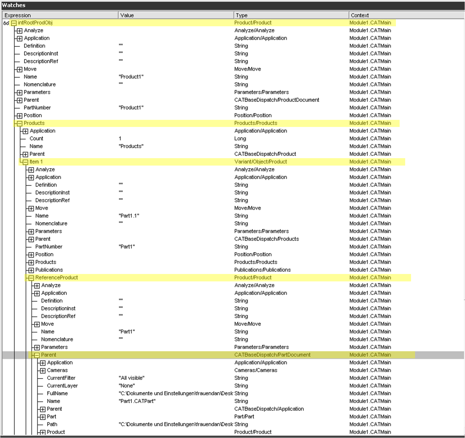

Hallo Leute,
wie kann ich die Transformationsmatrix einer Instanz eines Bauteils auslesen? Natürlich muss dies auch irgendiwe mit oParentDoc.(hier muss wohl noch was hin - Parent? ReferenceProduct).Position.GetComponents erfolgen.
Irgendwie verstehe ich in diesem Zusammenhang wohl auch die Befehle Parent bzw. ReferenceProduct nicht wirklich. Was passiert da eigentlich in einer ganz normalen Stammbaumstruktur? Wäre schön, wenn sich jemand finden würde, der mir auch gleich dies näher bringen kann.

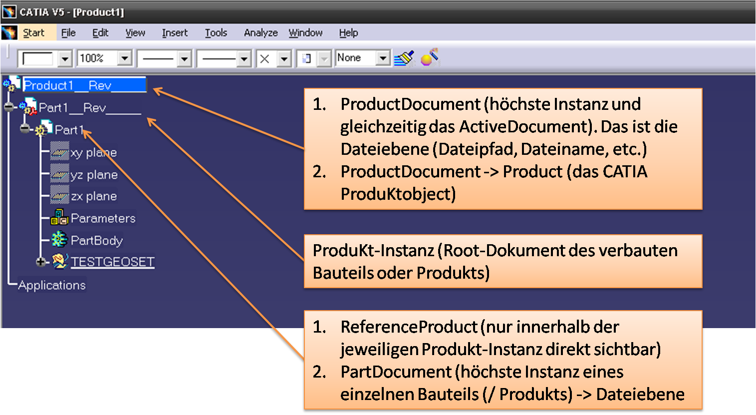

Hier wird die Position des ersten Produkts (kann auch ein Bauteil sein) ausgelesen und in ein Array geschrieben. Die ersten 9 Array-Felder (0-8) ergeben die Rotationsmatrix die letzten 3 (9-11) sind die Verschiebung des Ursprungs zum Produktursprung (Ursprung des ersten eingefügten Bauteils)
Jetzt zu Parent, ReferenceProduct und Co.
Ich habe mal versucht das in einem bzw. zwei Screenshots darzustellen. Das Parent sind die Eltern. Das gibt es in jedem Objekt. Da VBA eine Objektorientierte Sprache ist wird jedes Objekt von dem Root-Objekt (dem Application-Objekt "CATIA" abgeleitet). Über die Parent Eigenschaft kommst du immer wieder eine Stufe zurück. D.h. man kann nicht pauschal sagen welches Objekt du damit ansprichst, da es von dem Objekt abhängt vom dem aus aufgerufen wird.
Das ReferenceProduct ist das erste Kind der Instanz. D.h. hast du z.B. ein Bauteil ist der oberste Knoten in der Produktbaumstruktur die Instanz selber. Der Eintrag der Darunter kommt ist den das ReferenceProduct. Hier findest du im Parent-Objekt eines Bauteils auch das Part wieder.
Ich hoffe das hilft ein wenig. Du kannst dir auch mal die Mühe machen und die Strukturen mittels dem VB Editor, der Watch-List und der Funktion "Step-into" durchzugehen. Dann wird dir bestimmt einiges klarer
MFG Daniel
