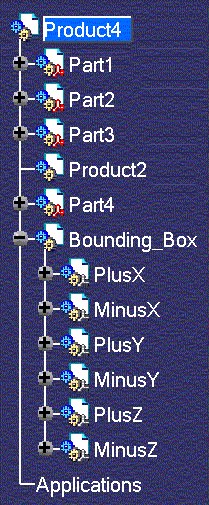

ich habe gerade ei Problem und benötige eure Hilfe.
Ich habe in eine Produktstruktur am Wickel. Diese besteht aus Parts und Produkten. Für jedes CATPart möchte ich die Abmessungen in X, Y und Z erhalten.
Hierzu habe ich mir ein Produkt erstellt, dass ebene Flächen enthält.
Mein Ziel ist es, eine Messung zwischen zwei Parts zu zu erzeugen. Leider klappt es nicht.
Hier mein Quellcode.

Hallo Zoltan,
hier noch mal zur Erklärung..
Ich habe in ein CATProduct ein weiteres CATProduct eingefügt. Dieses weitere Produkt enthält 6 CATParts. Jedes der CATParts enthält eine große ebene Fläche, die ausreichend weit vom Bauteil entfernt ist.
Nun möchte ich die Abstände ermitteln, die auch eine manuelle Messung von Part zu Part ergeben würde. Eines der 6 Parts gegen ein anderes CATPart oder Produkt.
Dieses soll mir den Abstand zw. beiden Parts liefern. Damit kann ich dann Rückschluss auf die Größe des gemessenen Einzelteils ziehen.
Mein Problem ist nun, dass ich dazu eine Messung von Part zu Part machen muss/will. Ich will also messen, OHNE die Geometrie dirket zu elektieren. Ich will auf Produktebene Messen.
Ralf

Du könntest auch statt der Messung nur Ebenen platzieren -> überprüfen ob eine Kollision zwischen Ebenen und Bauteil sind -> wenn keine Kollision Ebene um zB 1mm versetzen -> Schleife solange wiederholen bis Ebene und Bauteil sich schneiden

erstellt am: 03. Mai. 2010 08:25    Editieren oder löschen Sie diesen Beitrag!  <-- editieren / zitieren -->   Antwort mit Zitat in Fett Antwort mit kursivem Zitat    Unities abgeben: 1 Unity (wenig hilfreich, aber dennoch)2 Unities3 Unities4 Unities5 Unities6 Unities7 Unities8 Unities9 Unities10 Unities
Hallo Bernd,
Danke für den Tipp.
Jedoch ist es so, dass ich Produkte habe, die z.T. mehrere 100 Modelle beinhalten. Daher tue ich mich schwer damit, in jedes einzelne Part einzutauchen. Ferner sind die Daten freigegeben. Auch daher möchte ich ungern in dem Part Geometrie erstellen.
Ich muss doch wirklich im Produkt beleiben. ..

erstellt am: 03. Mai. 2010 08:48    Editieren oder löschen Sie diesen Beitrag!  <-- editieren / zitieren -->   Antwort mit Zitat in Fett Antwort mit kursivem Zitat    Unities abgeben: 1 Unity (wenig hilfreich, aber dennoch)2 Unities3 Unities4 Unities5 Unities6 Unities7 Unities8 Unities9 Unities10 Unities Nur für Knowledge 10 Unities + Antwort hilfreich
im 'V5Automation.chm'gibts es unter 'Working with Space Analysis' ein Beispiel wie man mit DMU Space Analysis Abstände berechnen kann 'CAASpaMaximumSeparation.CATScript'
- Robert

erstellt am: 03. Mai. 2010 13:11    Editieren oder löschen Sie diesen Beitrag!  <-- editieren / zitieren -->   Antwort mit Zitat in Fett Antwort mit kursivem Zitat    Unities abgeben: 1 Unity (wenig hilfreich, aber dennoch)2 Unities3 Unities4 Unities5 Unities6 Unities7 Unities8 Unities9 Unities10 Unities
Hallo und danke!
Klasse Tipp!
hier sehe ich eine Chance!!
Ich gebe mal Rückmeldung, wenn es geklappt hat!!!
