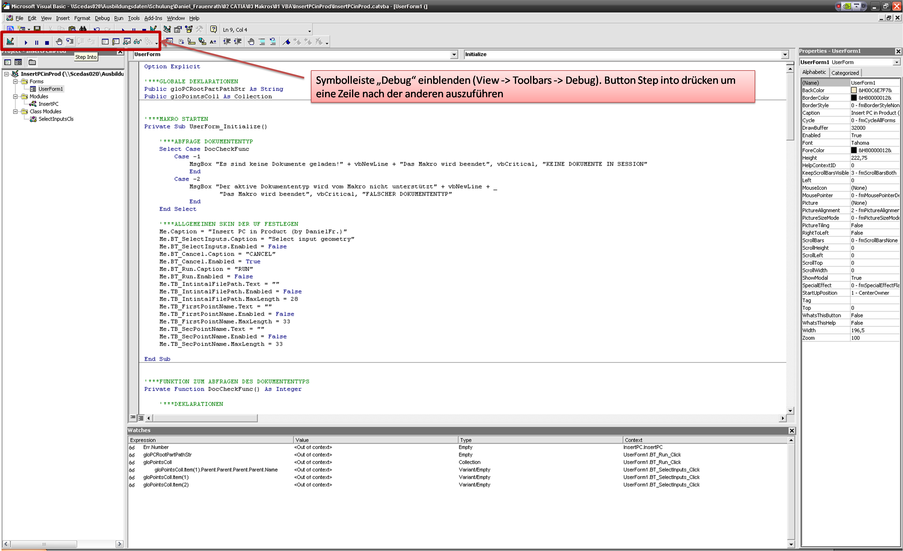

Füge die Bibliothek (*.catvba Datei) zu den VB-Bibliotheken hinzu und öffne den VB-Editor. Im Anschluss blendest du mal die Symbolleiste "Debug" ein (View -> Toolbars -> Debug). Des weiteren solltest du das Watch-Fenster einblenden (View -> Watch Window). Auf der Symbolleiste "Debug" gibt es einen Button der sich "Step into" (Einzelschritt) nennt. Bei jedem Klick auf diesen Button wird das Makro um genau eine Zeile (ausführende Zeilen, also keine Deklarations- bzw. Kommentarzeilen) ausgeführt. Erstens kannst du so genau nachschauen wie ich das Makro aufgebaut habe (Aufruf Funktionen etc.) und zweiten hast du die Möglichkeit im Zusammenspiel mit dem Wacth Fenster Variablen explizit zu überwachen (d.h. den Inhalt der Variablen während der Laufzeit anzusehen). Um nun eine Überwachung einer Variablen oder eines Objekts durchzuführen, musst du zuerst die Variable oder das Objekt mit dem Cursor markieren (es reicht wenn sich der Cursor innerhalb des Namens befindet). Im Anschluss machst du einen Rechtsklick und wählst im Kontextmenü den Punkt "Add Watch" (Überwachung hinzufügen). Den Dialog kannst du einfach mit OK bestätigen. Das zu überwachende Objekt bzw. die Variable) erscheint nun im Watch-Fenster. Jetzt lässt du dein Makro Schritt für Schritt (Step into) ablaufen. Sobald dein zu überwachendes Objekt (bzw. deine Variabel) ein Wert zugewiesen bekommt, kannst du diesen auch im Watch Fenster sehen.
Eigentlich möchte ich hier auch garnicht den ganzen Pfad "von Hand" angeben, sondern ich möchte, dass die PowerCopy automatisch in das aktive Part eingefügt wird. Nur weiß ich nicht wie das machbar ist.
IMHO wirst du bei einem PowerCopy per VBA immer konstante Strings in deinem Quelltext angeben müssen. Die Methode "BeginInstanceFactory" verlangt als Übergabe zwei Strings. Der erste ist ein konstanter String der den Namen des PowerCopy-Features aus der Quelldatei angibt. Der zweite ist der Pfad zur Quelldatei. Diesen kannst du mit Hilfe der Methode "FileSelectionBox" auch dynamisch gestalten (was dir wiederum nicht unbedingt weiterhilft da der erste String statisch ist  )
Des weiteren musst du die Namen der Inputs (string) konstant definieren. D.h. es gibt IMHO keine Möglichkeit das Quell-PowerCopy-Feature auszulesen um diese Strings dynamisch zu gestalten.
Im Anhang ist mal eine Pojektmappe mitsamt GUI (UserForm). Das Testprodukt (R16) ist auch mit dabei. Im SOURCE_PART liegt die Datei mit dem PowerCopy-Feature (eine Linie mit zwei Punkten als Inputgeometrie). Im TARGET_PART gibt es die beiden Punkte die als Inputgeometrie für das in das TARGET_PART instanzierte PowerCopy definiert sind. Du startest das Makro, wählst die Quelldatei (Bauteil in dem sich das PowerCopy Feature) befindet aus, sowie die beiden Punkte aus dem TARGET_PART. Anschließend klickst du auf RUN. Das PowerCopy wird IMMER in das Part eingefügt in dem sich auch die beiden Zeilinputgeoemtrien (Punkte) befinden. Hierbei spielt es keine Rolle welches Part oder Produkt im Root-Produkt gerade aktiv ist.
Als Screenshot habe ich dir noch den VB-Editor (mitsamt eingeblendeter "Debug" Symbolleiste und Wacth-Fenster angehängt)
HTH
MFG Daniel
