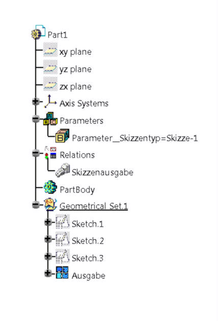

Guten Morgen zusammen,
ich habe eine generelle frage zur KWA Programmierung.
Und zwar ist es möglich mit Hilfe des Parameters Skizzentyp die Ausgabe (Join) zu regeln?
Also entweder Skizze-1 oder Skizze-2 usw.
Da ich nichts gefunden habe denke ich mal, dass dies nicht so einfach möglich ist.
Aber zur Sicherheit kann man ja nachfragen denn  die Hoffnung stirbt zuletzt  .
Vielen Dank im Voraus

du wirst eine Skizze unter einem Feature nicht austauschen können.
Hab das auch schon erfolglos bei einem Body probiert.
Funktioniert hat das nur mit einer Reaktion und einem ausgeführten VB-Script.
Du kannst allerdings pro Skizze einen Join erstellen und per Regel jeweils einen der Joins aktivieren (und die Anderen natürlich inaktiv setzen).

Moin!
In der Vergangenheit habe ich mal etwas ähnliches gebastelt. Ich habe einen Parameter vom Typ "Curve" erzeugt. Diesem Parameter kann man Skizzen zuweisen. Vielleicht kann dieser Parameter dann Deinen Join ersetzen!?

ChangeOutputcurve.zip
Hallo Cepheus,
in dem CATPart hab' ich mal umgesetzt was LocalError beschrieben hat.
Grüße, Alex

Guten Morgen,
vielen Dank für den Tipp das genau das was ich gesucht habe  .
