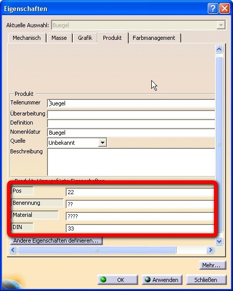

Hallo Leute,
folgendes Problem:
ich möchte über ein Macro zusätzliche Eigenschaften einfügen(siehe Bild).
Habe es mir aufgenommen und so gut es ging angepasst. Leider kriege ich es nicht hin    dass es auch im Produkt funktioniert.Es soll im Product in jedes Catpart die zusätzliche Eigenschaften einfügen.

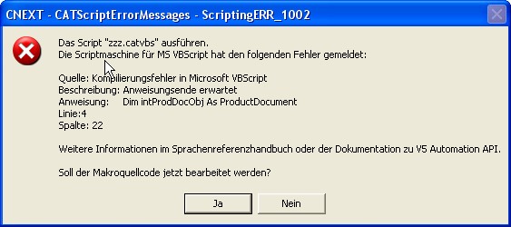

Hallo Daniel,
Vielen Dank für die schnelle Antwort, habe es auch gleich versucht, aber dabei kam diese Fehlermeldung: (siehe Bild)
Würde es gern auch selbst korrigieren, aber habe davon ja keine Ahnung.
DanielFr.
Manager
Sehen Sie sich das Profil von DanielFr. an!   Senden Sie eine Private Message an DanielFr.  Schreiben Sie einen Gästebucheintrag für DanielFr.
Beiträge: 2506
Registriert: 10.08.2005
erstellt am: 22. Apr. 2010 08:50    Editieren oder löschen Sie diesen Beitrag!  <-- editieren / zitieren -->   Antwort mit Zitat in Fett Antwort mit kursivem Zitat    Unities abgeben: 1 Unity (wenig hilfreich, aber dennoch)2 Unities3 Unities4 Unities5 Unities6 Unities7 Unities8 Unities9 Unities10 Unities Nur für rembit 10 Unities + Antwort hilfreich
Hallo  ,
das liegt an deiner *.CATvbs. *.CATvbs deklariert die Datentypen selbständig. D.h. in CATvbs werden keine "DIM" Anweisungen verwendet. Du hast jetzt folgende Möglichkeiten:
1. Du kopierst den Code in ein neues *.CATScript
2. Du kopierst den Code in ein neues *.CATbva Modul
3. Du löschst alle "DIM" Anweisungen aus dem obigen Code (oder kommentierst sie mit einem Hochkomma aus)

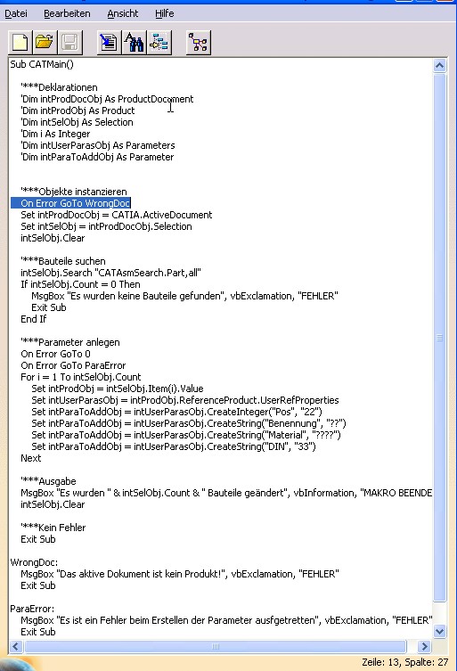

Hallo Daniel,
danke für deine Hilfe.
Leider bleibt es jetzt an einer anderen Stelle hängen (siehe Bild).
Kannst du mir weiter hälfen?
Vielen Dank im Voraus.
HoBLila
Dipl.-Ing. (BA) praktische Informatik - Senior Entwickler CAx
Sehen Sie sich das Profil von HoBLila an!   Senden Sie eine Private Message an HoBLila  Schreiben Sie einen Gästebucheintrag für HoBLila
Beiträge: 1118
Registriert: 29.05.2008
DELL PRECISION T3500
Intel(R) Xeon(R) CPU W3540 @ 2.93GHz
12285 MB RAM
NVIDIA Quadro FX 1800
Microsoft Windows 7 Enterprise Service Pack 1
CATIA V5 R19 SP09 HF69
VB6.5
CAA RADE CDC
erstellt am: 22. Apr. 2010 11:14    Editieren oder löschen Sie diesen Beitrag!  <-- editieren / zitieren -->   Antwort mit Zitat in Fett Antwort mit kursivem Zitat    Unities abgeben: 1 Unity (wenig hilfreich, aber dennoch)2 Unities3 Unities4 Unities5 Unities6 Unities7 Unities8 Unities9 Unities10 Unities Nur für rembit 10 Unities + Antwort hilfreich
Fehlermeldungen sind immer hilfreich, aber ich vermute mal, dass ein GoTo nicht funktioniert.
Also keine Sprungmarken.
In dem Fall vielleicht ein On Error Resume Next einbauen und dann prüfen ob die Objekte leer (Nothing) sind.
