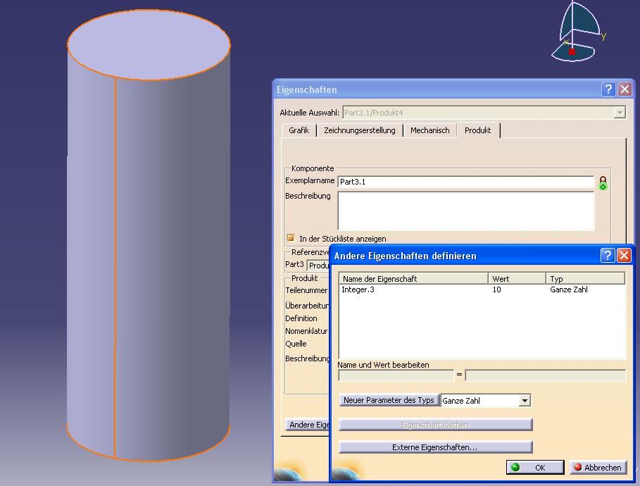

Guten Morgen,
ich habe versucht einem Part selbst definierte Eigenschaften zuzuordnen und diese wieder auszulesen. Leider habe ich keine Methode gefunden, die mir den Wert der selbst definierten Eigenschaft zurückgibt. Kann mir jemand helfen?
Code:
Sub InsertParameters()
Dim productDocument1 As ProductDocument
Set productDocument1 = CATIA.ActiveDocument
Dim product1 As Product
Set product1 = productDocument1.GetItem("Part3")
Dim parameters1 As Parameters
Set parameters1 = product1.UserRefProperties
MsgBox (parameters1.Count) 'Hier sollten zum Beispiel auch die 100 '                          'ausgegeben werden
End Sub

Wert geht über "Value" Name über "Name".
Code:
Set oProduct = CATIA.ActiveDocument.Product
Set userpara = oProduct.UserRefProperties
MsgBox userpara.Item(1).name
MsgBox userpara.Item(1).Value

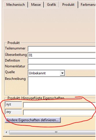

eine Frage zu den selbstangelegten UserRefProperties. Gibt es eine Möglichkeit diese ersteinmal zu sperren und bei einer Aktualisierung wieder auf die Werte wieder zuzugreifen?

Sperren kann Parameter gemäß hier nur mit StartCommands:
Code:
Sub Test()
Dim oProduct As Product
Dim userparas As Parameters
Set userparas = oProduct.UserRefProperties
Dim userpara As Parameter
Set userpara = userparas.Item(1)
Dim osel As Object
Set osel = CATIA.ActiveDocument.Selection
osel.Clear
osel.Add userpara
CATIA.StartCommand ("Sperren")
End Sub
Ob das sperren das ist was du suchst, bezweifle ich aber gemäß deiner Beschreibung.

nein ich suche nach einer anderen Möglichkeit.Es sollen, wie in der Grafik makiert, dieses Bereiche nach dem editieren gesperrt werden.

Guten morgen,
Gibt es eine Möglichkeit, die Felder neben dem Namen (z.B. xyz) zu sperren, so dass sich nicht mehr editierbar sind?

Automatisch: Siehe mein Post bzw die verlinkte Diskussion
Manuell: Formeleditor öffenen  -> Parameter suchen -> RMT auf den Wert -> sperren
