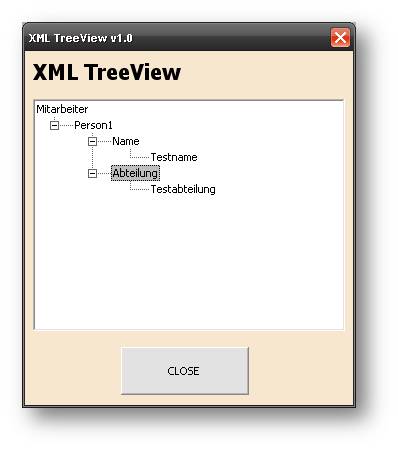

Mit einem VBA Makro habe ich ein xml Dokument eingelesen.
Nun habe ich das Problem, dass die Elementtexte der Elternelemente automatisch die Elementtexte der Kindelemente enthalten.
Wenn ich die xml Datei allerdings mit dem Internet Explorer öffne, dann enthalten die Elternelemente keinen Text, so wie es sein soll.
Gibt es eine Eigenschaft die ich setzen kann, damit die Texte der Elternelemente nicht automatisch die Texte der Kindelemente aufnehmen?
Ich verwende die Microsoft DOM Schnittstelle.

Die Datei lasse ich mir in einem Treeview ausgeben (ab der Ebene Mitarbeiter). Dazu benutze ich folgenden Code:
Code:
Dim ZSB As IXMLDOMElement
Set ZSB = xml.firstChild
Dim Knotenliste As IXMLDOMNodeList
Set Knotenliste = ZSB.childNodes
Dim Knoten0 As IXMLDOMNode
Dim Knoten1 As IXMLDOMNode
Dim Knoten2 As IXMLDOMNode
Dim Kind0 As Node
Dim Text0 As Node
Dim Kind1 As Node
Dim Text1 As Node
Dim Kind2 As Node
Dim Text2 As Node
'Treeview füllen:
For Each Knoten0 In Knotenliste
    Set Kind0 = TreeView1.Nodes.Add(, , , Knoten0.baseName)
        '1.Ebene
        For Each Knoten1 In Knoten0.childNodes
            Set Kind1 = TreeView1.Nodes.Add(Kind0, tvwChild, , Knoten1.baseName)
            Set Text1 = TreeView1.Nodes.Add(Kind1, tvwChild, , Knoten1.Text)
              '2.Ebene
                For Each Knoten2 In Knoten1.childNodes
                    If Knoten2.nodeType = NODE_ELEMENT Then
                    Set Kind2 = TreeView1.Nodes.Add(Kind1, tvwChild, , Knoten2.baseName)
                    Set Text2 = TreeView1.Nodes.Add(Kind2, tvwChild, , Knoten2.Text)
                    End If
                Next
        Next
Next
Das Ergebnis dieser Ausgabe siehst du im angehängten Bild. Es scheint so, als ob die Texte von "Name" und "Abteilung" zum Text des Elements "Person1" werden. Dies möchte ich vermeiden.
Auch wenn ich das Element "Person1" in die Watchlist setze besteht der Text aus den Texten der Kindelemente.
Wäre super wenn jemand meinen Fehler sieht oder eine andere Lösung findet.

CreateXML.rar
Hallo  ,
Code:
Dim Kind0 As Node
Dim Text0 As Node
Dim Kind1 As Node
Dim Text1 As Node
Dim Kind2 As Node
Dim Text2 As Node
'Treeview füllen:
        '1.Ebene
        'Set Text1 = TreeView1.Nodes.Add(Kind1, tvwChild, , Knoten1.Text)
              '2.Ebene
                    End If
                Next
        Next
Next
Die fett markierte Zeile ist verantwortlich für deinen Fehler. Die brauchst du nicht. Du erstellst doch den Eintrag schon eine Zeile zuvor. Dieser Root-Knoten (im TreeView Element) hat aber keinen Text sondern NUR Kinder. Hab dir erstens mal mein Textscript (ganze Library) und zweitens mal einen Screenshot angehängt

Leider benötige ich diese Zeile. Bei dem Beispiel handelt es sich um einen Ausschnitt aus einer großen xml Datei (habs der Übersicht zugute gekürzt)
Manche Elemente besitzen keine Unterelemente, dafür aber einen Text. Und diesen muss ich mit dieser Zeile ausgeben. Diese Elemente können aber durch das Makro wiederum Unterelemente bekommen. Deshalb kann ich die Schleife nicht prüfen lassen, ob Unterelemente vorhanden sind und falls ja -> Text nicht ausgeben. Wenn ich Elemente hinzufüge schreibt er mir übrigens deren Text auch in den Text des Mutterelements.
Hast du eine Vermutung, warum er die Texte in die höhere Ebene schreibt und wie man das unterbindet? Es scheint irgendwie ein Problem mit dem DOM oder VBA zu sein, da die gespeicherte xml diese Texte nicht aufweist, auch nach erneutem abspeichern nicht.
Wenn man die Zeile nicht auskommentiert dann habe ich auch mit deiner Form das gleiche Problem.
Das verstehe ich nicht. Du kannst doch beim ändern der *.xml ein Ereignis auslösen das dir deinen TreeView neu aufbaut. Dann kannst du die Abfrage doch machen  . Wie sieht denn dein Ablauf aus? Also wie genau ist die Eingabe des Makros und was genau willst du damit erreichen bzw. was genau sollte hierbei rauskommen?
Das ist normal wenn du das DOMObject Modell einsetzt. Hier werden alle Unterelemente auch im Root-Element im Text geführt. Dies lässt sich nicht unterbinden. Du kannst aber die DOM Funktionalität auch selber programmieren (die *.xml Datei als *.txt Datei einlesen). Hier musst du aber die vorgefertigten Klassen alle nach programmieren und das ist ein großer Aufwand.
