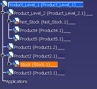

Hallo Fabian,
wie sieht dein bisheriger Code aus?
Und hättest du vielleicht ein Beispiel (Product-Struktur)?
Grüsse Dominik

hier mal das Skript bzw. ein Teil....
Interessant ist der Bereich mit '*******' markiert!
Das Makro läuft ja durch die Baugruppe und findet das Teil.
Aber der Name lautet dann immer z.B. "CATIASelection28"...
Anbei auch ein Bild der vereinfachten Struktur...
Wie kann ich das Teil suchen und dann sauber an die nachfolgenden Prozesse übergeben?
Grüsse & vielen Dank,
Fabian
