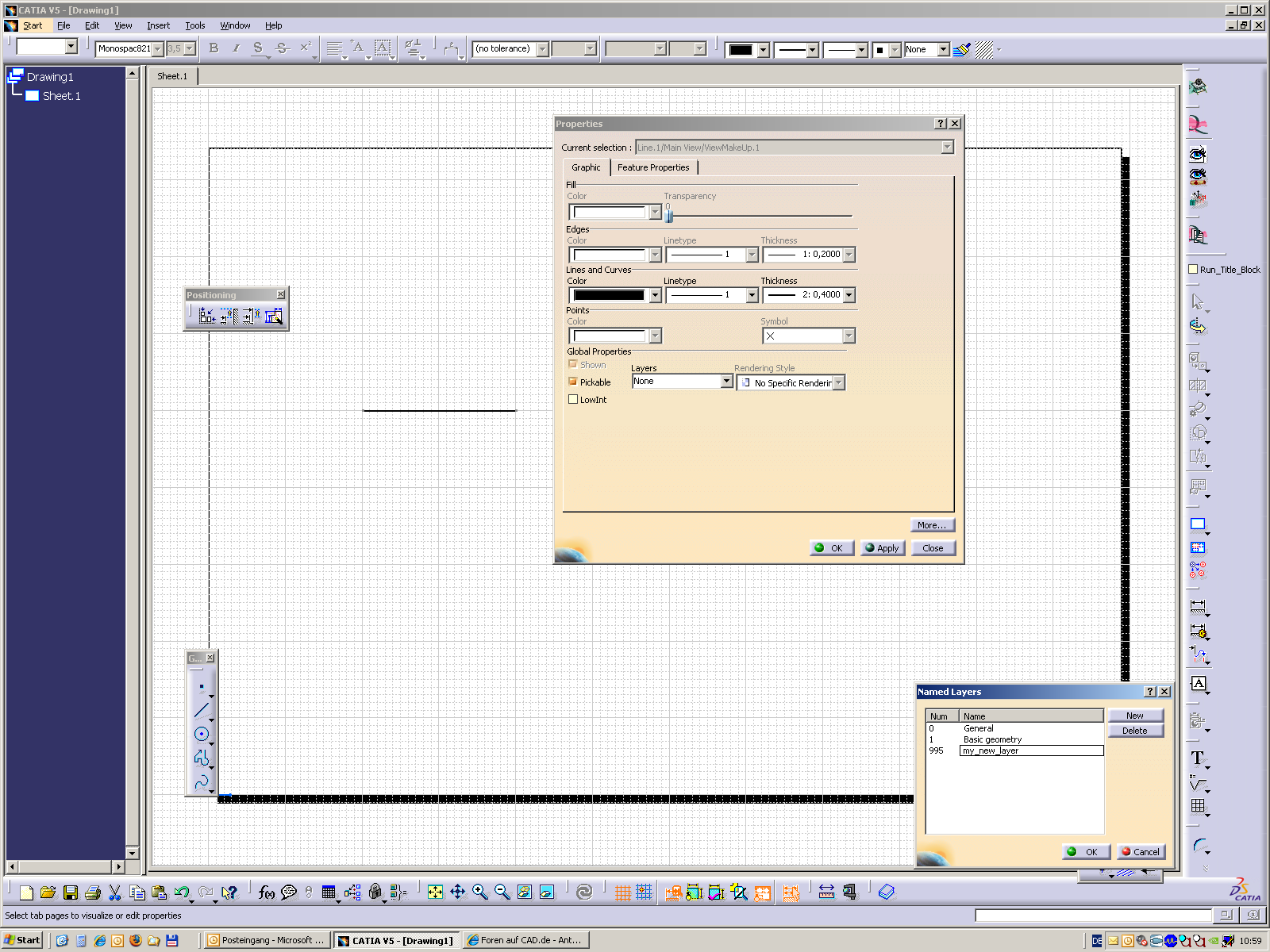

Ja klar. Vielleicht hätte ich die Frage doch besser erläutern sollen.
Die V5Automation.chm und die weiteren Dokus zur Automation habe ich und habe dort auch versucht entsprechende Objekte zu finden.
Der Makrorecorder zeichnet genau das Anlegen eines neuen Layers nicht auf. Ich kann skriptbasiert Layer auslesen und auch zuweisen. Wenn allerdings der gewünschte Layer noch nicht existiert, klappt das nicht.
Ich möchte also das interaktive Anlegen eines neuen Layers automatisieren.

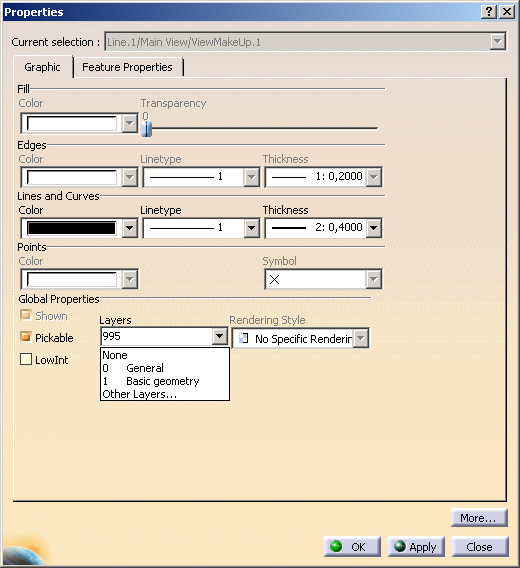

Addon: weise ich einen Layer zu der noch nicht existiert, sieht das etwas so aus. Die Layer Nummer wird bei dem entsprechenden Element zwar eingetragen, der Layer selbst wird aber nicht erzeugt.
Mach man das gleiche interaktiv, wird beim Apply auch der Layer angelegt.
