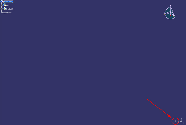

ich würde gerne den scale Factor auf meinem Bildschirm während des Makroablaufs auf 1 setzen. Habe bereits eine Lösung (ZoomFactor) die allerdings abhängig von der Monitorgrösse ist (Also unbrauchbar).
Kennt noch jemand ne andere?
Schönen Dank schon mal
Gruss Niko

hast du mal ein Beispiel?
Über VB2008 ist es relativ einfach möglich die Bildschirm-Auflösung zu ermitteln.
Vielleicht hilft dir das für eine weitere Berechnung.
Grüsse Dominik

Hallo  ,
ein Beispiel wäre echt nicht schlecht. Aber die Bildschirmauflösung kannst du auch mit einem CATVba ganz einfach auslesen. Hierzu gibt es die API "GetDeviceCaps". Nachfolgend mal ein kleines Beispiel wie mit der API umzugehen ist:

schönen Dank schon mal für die Antworten.
Die Bildschirm Auflösung auslesen bekomm ich hin, des is nich des Problem. Hätte gerne die Funktion mit der ich den Scale Faktor (Unten Rechts im CATIA Fenster. Siehe BILD) auf 1 setzen kann, da dieser nicht nur von der Bildschirmauflösung abhängt sondern ebenfalls von der Fenstergröße des CATIA Fensters(Wenn dieses nicht im Vollbild betrieben wird).
Gruss Niko

Hallo Niko,
IMHO gibt es hier in VBA keine Schnittstelle. D.h. das ist ein ziemlich großer Programmieraufwand. Du brauchst ja dann nicht nur die Auflösung des Bildschirms sondern auch die Größe des CATIA Fensters. Das geht zwar auch über eine API (bzw. mehrere) aber es ist doch recht aufwendig
