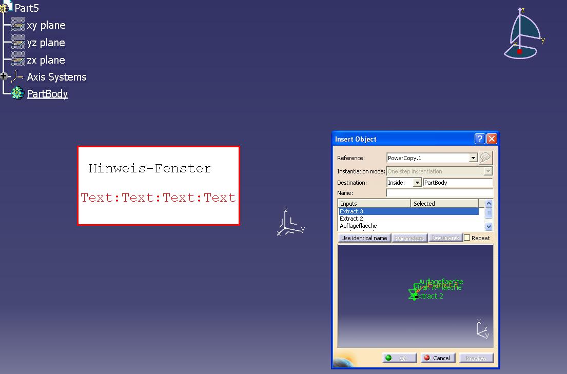

Hallo CAD Gemeinde,
ist es möglich ein Infofenster (z.B. für Hinweise zur PowerCopy definition) zu erzeugen, !welches genau dann erscheint!, wenn das "Insert-Object" - Fenster aufpoppt (siehe Anhang)?
DanielFr.

ich denke nicht das es möglich ist. Da kannst zwar mit VB.NET eine Programm schreiben das einen eigenen Task hat und die Fenster überwacht (CATIA Fenster sind ChildWindows des Desktops (hier hätte man mit einer API Zugriff)) aber wie willst du dann reagieren? Sogen wir mal deine Software erkennt das ein ChildWindows mit der Caption "Insert Object" existiert und läuft an. Du kannst nur einen Text in deiner Ausgabe ausgeben. Du kannst nicht auf unterschiedliche PowerCopies reagieren  . Von dem her sehe ich darin keinen Nutzen den vom Anwender wird verlangt das er weiß wie man ein PowerCopy zu definieren hat. Ein spezieller Hinweis würde ich mir eingehen lassen aber ein allgmeiner beim Einfügen einer PowerCopy halte ich für nicht notwendig.

Es gibt eine Alternative.
Powercopy per Makro starten und dabei eine Messagebox anzeigen.
Ist nur die Frage wie die PowerCopies bisher bei euch gestartet wurden (Katalog?) ?

die PowerCopy wird aus einem Katalog gestartet, vlt gibt es ja da eine Funktion die sowas kann
