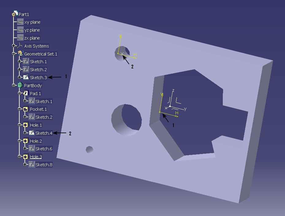

um in einer automatisch erstellten Ableitung Schnitte durch die Bohrungen zu setzten, lese ich die Koordinaten des Mittelpunkts über die Constraints der Skizze im 3D aus.
Jetzt hab ich aber auch Bohrungen (Bild: Hole.1) die über eine Skizze (Bild: Sketch.3) positioniert werden.
Das Problem ist, dass in den Constraints der Bohrung nur Coincidence angegeben wird, aber kein Link der auf die Sketch.3 verweist, in der die Bemaßungen sind.
Wie bekomme ich jetzt die Abstände zum Achsensystem, um meine Schnittlinien im 2D erstellen zu können.
Ich hab schon versucht im 2D über eine Search die Center Lines zu suchen und über die Selection und GetCoordinates die Abstände zu ermitteln, bekomme aber immer nur die Koordinaten X=Y=0.
Kann mir da jemand weiter helfen?
