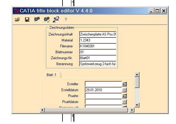

Hallo Zusammen
Beim öffnen des Title Block Editor erschein das Eingabefenster immer zu klein (siehe Bild01).
Wo kann ich die Größe einstellen das dass ganze Eingabefester zu sehen ist (siehe Bild02)?
In der Datei "title_block_config.tcl" habe ich diese Einstellung nicht gefunden.
Ralf

Hallo Zusammen
Erst einmal Danke für die Antworten.
In der Datei title_block_config.tc kann man das Fenster einstellen.
Leider ist dort die Gesamtgröße nicht einstellbar (oder ich finde es nicht).
Ich befürchte das es an R19 liegt.
Bei R16 hatte ich das Fenster in der richtigen Größe.
Habe die neuste Version vom Title Block Editor schon installiert.
Das merkwürdige ist das nach der Installation Von R19 das Fenster auch in R16 nicht mehr richtig ist.
Ralf

Hallo Ralf,
ich habe folgende Einstellungen in der Datei ...\config\custom\standard\title_block_comfig.tc
#Screen size for the drawing data part
set dwgdata_height 240
set dwgdata_width 250
Ich benutze dieses Macro unter V16 und V19. Fenstergröße ist damit gut.
Armin

Hallo Armin
Danke für deine Antwort.
Leider ist es das auch nicht.
Bei mir steuert diese Variante die Position des unteren Eingabefeldes zum Oberen.
Wenn es bei die funktioniere könnte es vielleicht mit einer Einstellung in Windows zusammenhängen?
Ralf

Hallo Ralf,
also diese beiden Parameter steuern die größe der gesamten GUI:
#Screen size for the notebook part of the window
set screen_height 340
set screen_width 320
Wenn du die Parameter änderst, sich die GUI aber nicht mitändert, dann änderst du die Einstellungen im falschen Standard.
MFG Daniel

Hallo Daniel
Mit dieser Größe wird die Gesamtgröße des Fensters gesteuert.
Ich habe die Frage vielleicht etwas mißverständlich gestellt.
Wenn ich das Programm starte dann hat das Fenster nicht die Richtige Größe.
Ich muß mit der Maus das Fenster größer ziehen damit ich den gesamten Inhalt des Fenster sehe.
Ralf

Hallo Zusammen
Wenn ich das Programm starte dann erscheint immer mein Fenster so wie im Bild 01.
Ich möchte aber das Fenster direkt in der Größe wie Bild 02.
Ich möchte mir das lästige vergrößern mit der Maus sparen um an den Button zum beenden zu kommen.
Sorry wenn ich das ganze etwas umständlich erklärt habe.
Ralf

Hallo Bernd
Hallo Daniel
Habe schon alle möglichen Parameter verändert.
Bin auch in der Richtigen Datei da die Veränderungen zu sehen waren.
C:\RAHMEN\v4.4.0\config\custom\standard\title_block_config.tcl
Ein Parameter der mein Problem gelöst hätte war nicht dabei.
Das komische ist das unter R16 das ganze läuft daher vermute ich das es an R19 liegt.
Ralf
