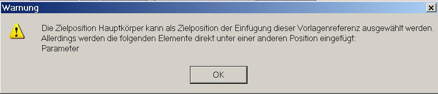

Hallo Zusammen
Ich habe gleich 2 Fragen zu einer PowerCopy.
1. beim einfügen der PowerCopy unter R19 bekomme ich immer eine Warnmeldung (siehe Bild02).
    Bei R16 kam diese nicht.
    Kann ich diese Warnmeldung abstellen?
2. Kann man die Richtungspfeile (siehe Bils01) beim einfügen der PowerCopy schon bei der Erstellung dieser beeinflussen?
    Ich muss diese beim Einfügen immer umkehren..

Zu 1:
Sind die Formeln in der Powercopy im entsprechenden Körper "abgelegt" oder sind die noch direkt im Part?

Hallo Bernd
Nein sind sie nicht.
Anbei noch ein Bild vom Strukturbaum der PowerCopy.
Was hat sich den in R19 geändert?
Ralf

Ich vermute, dass die Meldung nicht mehr kommt wenn die Formel in den entsprechenden Körper verschiebst.

Hallo Bernd
Danke für den Tip.
Aber eine Warnmeldung kommt immer noch(siehe Bild).

Dann vielleicht noch die Parameter der PowerCopy in den Körper schieben?

Hallo Bernd
Genau das hat funktioniere.
Besten Dank und 10 Punkte.
Wenn jetzt noch einer eine Antwort auf meine zweite Frage wüste wäre das klasse.
