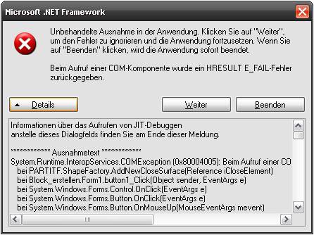

Moin Communinity,
im Anhang ein Programm zum erzeugen von Kegelrädern.
Bei mir lief es bis jetzt unter CatiaV5R16-SP4.
Ich würde mich darüber freuen wenn ihr diese Vorabversion ausgiebig testet und Kritiken dazu abgebt.
Insbesondere die Zahnform ist interessant.Vielleicht hat ja einer von euch ein digitales Kegelrad mit einem Normprofil und kann dieses gegeneinander vergleichen.
Aber auch Abstürze, Komplikationen usw.
Ich weise auch hier nochmal darauf hin:
Diess Programm ist eine Vorabversion und dient ausschließlich Testzwecken.
Jedweder professionelle Gebrauch erfolgt auf eigene Verantwortung.
Nicht, dass jemand auf die Idee kommt, seine Kegelradproduktion nach diesem Programm ausrichtet und im Anschluss Schadensersatzforderungen stellt weil die Geometrie nicht Normgemäß ist.
Schönen Abend noch.
Gruß Don

Hallo Arne,
also ich habe gerade mal 10 Minuten rumprobiert und siehe da es ist wie es immer ist ich bekomme ein HRESULT_FAIL raus und das Programm bicht ab. Des weiteren habe ich noch eine kleine Liste gemacht was man noch verbessern könnte bzw. ändern sollte. Das Bild von der unhandledException hänge ich an. Den Punkt vier aus der Liste solltest du auf jeden Fall aufnehmen. Denn aus den System-Laufzeitfehlern des JIT-Debuggers wirst du leider nicht schlau  . Also hier nun die Liste (falls du hier zu einem Punkt Fragen hast dann nur zu  )
Anmerkungen zum Kegelrad-Programm (25.01.2010)
1. GUI sollte nicht vergrößert / verkleinert werden können (oder TAB Page braucht Margins!)
-> MaximizeBox = false
-> FormBorderStyle = Fixed3D (oder ähnliches)
2. "Geometrie erzeugen" Button sollte disabled sein solange die Berechnung nicht durchgeführt wurde
3. ProgressBar oder ähnliches zur Visualisierung des Arbeitsfortschittes
4. UnhandelExceptions in ApplicationEvents.vb mit Ausgabe einer Fehlernachricht und des fehlerhaften Moduls (vor allem zum Debuggen bzw. in der Testphase sehr nützlich)
5. Zweite Instanz unterdrücken (Programm sollte nicht mehrfach geöffnet werden)
-> Eigenschaften des Winodws Anwendungsframeworks -> Einzelinstanzanwendung erstellen
6. Leerer ComboBox Eintrag sollte nicht auswählbar sein (fehlerquelle)
7. Tastatureingabe in ComboBox MUSS unterdrückt werden
7. Abfrage ob CATIA zum Zeitpunkt des Start der Geometrieerzeugung Unterfenster hat (bzw. sich in einer anderen Aktion befindet). Z.b. FEM Analyse
HINWEIS:
Ich gehe davon aus das du das ganze mit .NET programmiert hast. Falls du es mit VB& machst würde ich umsteigen (eine konvertieren von VB6 in VB.NET ist möglich). In VB.NET hast du aber wesentlich bessere Möglichkeiten (vorallen was die GUI etc. anbelangt)
MFG Daniel

zum Punkt 3:
Einfach eine zweite UserForm machen mit ProgressBar und die Hauptform ausblenden. Den Programmbar kannst du je nach Einstellung einfach von rechts nach links laufen lassen (ohne fensten Startpunkt und Ende).
zum Punkt 7:
Es gibt eine Windows API (GetChildWindows) die das kann
MFG Daniel

Programm sieht gut aus und funktioniert auf den ersten Versuch auch.
Habe jetzt auch nicht ausgiebig alle Einstellungen getestet.
Zu dem Vorschlag von Daniel mit der Combobox, wähle einfach die Eigenschaft "DropDownList" dann ist dein Steuerelement gegen Eingaben geschützt.
Außerdem würde ich eine Statuszeile (StatusStrip) wegen der Optik einbauen, dann kannst du deine GroupBox (Status) rausnehmen.
Ansonsten würde ich auch zur Visualisierung eine Progressbar einbauen.
Grüsse Dominik

Hallo Dominik,
mit welchen Release hast du getestet. Warum bekomme ich einen HRESULT_FAIL und bei dir läuft es
MFG Daniel

Hallo Daniel,
ich habe unter V5 R19 SP2 getestet.
Mit allen Standard-Einstellungen und mit Kegelradtyp V1 sowie V3.
Habe jetzt noch unter V5 R19 SP3 HF4 getestet, dort bekomme ich auch einen Fehler:
bei PARTITF.ShapeFactory.AddNewCloseSurface(Reference iCloseElement)
Grüsse Dominik

Bei R17SP7 bricht das Programm auch mit dem Fehler HRESULT_FAIL ab.

also ich habe auch mit R19 SP3HF4 getestet. Ergebnis ist ja schon bekannt

R19 SP3HF41 = HRESULT_FAIL.

Der Punkt mit den Unhandled exceptions wird aber wohl etwas mehr Zeit in Anspruch nehmen.
Ebenso die Abfrage des zweiten Fensters. Probleme sehe ich in diesem Fall, dass es mir ja nichts ausmacht wenn ein anderes Part oder Product geöffnet ist. Nur wenn eine Berechnung läuft.
Wie kann ich abfragen ob das zweite Fenster busy ist?
Oder ist diese Funktion GetChildWindows schon enthalten?
Der Tipp mit dem StatusStrip ist Klasse. Aus diesem habe ich den Fortschrittsbalken verwendet.
Das Problem mit den Abstürzen liegt meines Erachtens an den unterschiedlichen Catia-Versionen und der Bibliotheken.
Habt ihr in dem Fall Erfahrung wie ich so etwas umgehen kann? Oder muss für jedes Release ein eigenes Programm mit den jeweiligen Bibliotheken erstellt werden?
Was bedeutet eigentlich das HF4? I never heard before!
Bis dato kannte ich nur V5RySPx ohne eine Erweiterung.
Hat das irgendwas mit einer ganz bestimmten Version für die Automobil- oder Luftfahrtbranche zu tun?

Hallo Arne,
HF4 bedeutet Hotfix 4.
Mit welcher CATIA Version arbeitest du?
Das mit den Unterschiedlichen CATIA Versionen lässt sich über ein Late-Binding abfangen. D.h. alle Deklarationen 'as Object' umbenennen.
Grüsse Dominik
