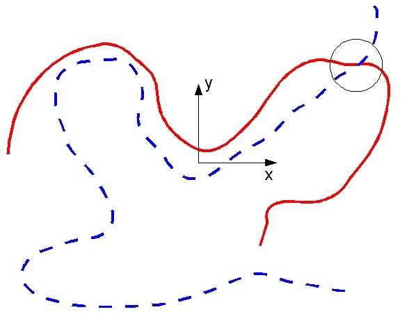

Moin Community,
in der Sketch liegen mir 2 Splines vor welche ich über Parameter erstelle.
Angehängte Skizze zeigt den prinzipiellen Sachverhalt.
Dies bedeutet es liegt kein mathematischer Zusammenhang in Form von y=x^2 als Beispiel vor.
Wie kann ich von diesen Kurven nun den Schnittpunkt berechnen?
Im Bereich Kreis/Spline habe ich dies über einen recht komplexen Algorithmus gelöst.
Finde aber keinen passenden Ansatz für 2 Splines.
Auch unter der Forumssuche habe ich nichts passendes gefunden. Bis auf die Kurven im 3D zu verschneiden und dann auf die Sketch zu projezieren. Das aber ist nicht das was ich will weil 2x diese 2 Splines erstellen ist mir zu rechenaufwändig.
See: http://ww3.cad.de/foren/ubb/Forum137/HTML/001344.shtml#000003
Es gibt ja die nette Funktion "Trim". Kann ich darauf zu greifen?
Des Weiteren gibt es die Möglichkeit im Modus Messen die Selection Mode auf Intersection zu stellen. Unter der SpatTypeLib/Measurable finde ich jedoch diese Funktion nicht.
Freue mich auf Antworten.
Beste Grüße Don

vielleicht musst du dir die Mühe gar nicht machen und die Splines 2 mal erstellen und kannst trotzdem die Funktion aus der GSD Workbench nutzen. Wenn du die beiden Splines im Sketch erstellst, dann jede einzelne als Output definierst, kannst du die Funktion (Intersect) auf die beiden Output-Instanzen anwenden. Du bekommst dann deinen Punkt und kannst ihr verwenden (nur nicht in die Skizze projizieren das würde, denke ich, zu einem Update-Loop führen). Das ganze ist ungetestet aber ich denke es wäre eine Ansatz

Weiter Möglichkeit: (so wie es auch intern beim Erzeugen eines Schittpunktes in der Skize abläuft)
- Punkt erstellen
- Punkt mit Bedigungen kongurenz zu beiden Splinen setzen
Vorsicht: Spline müssen komplett definiert sein (ggf fixieren)

Na klar!
Warum bin ich nicht selbst darauf gekommen?
Häufig sieht man den Wald vor lauter Bäumen nicht.
Besten Dank für den Hinweis!
