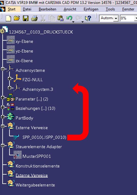

Hallo ich habe meine Ausgangssituation etwas angepasst. Innerhalb meines Parts "1234567__0103__DRUCKSTUECK" möchte ich den vorhandenen Punkt "MusterSPP001" durch den Punkt "SPP_0010" ersetzen / ein replace durchführen (siehe kleine Übersicht). Kann mir jemand sagen wie ich das programmieren kann? Oder kann mir jemand vielleicht auch etwas Code zur Verfügung stellen?

IMHO kann man dies nicht mit VBA oder CATScript verwirklichen.

erstellt am: 02. Jun. 2014 15:39    Editieren oder löschen Sie diesen Beitrag!  <-- editieren / zitieren -->   Antwort mit Zitat in Fett Antwort mit kursivem Zitat    Unities abgeben: 1 Unity (wenig hilfreich, aber dennoch)2 Unities3 Unities4 Unities5 Unities6 Unities7 Unities8 Unities9 Unities10 Unities Nur für mrgod 10 Unities + Antwort hilfreich
Hab jetzt selbst eine Lösung gefunden.
Für alle die vielleicht einmal vor der selben Aufgabe stehen:
Mein Achsensystem.3 ist auf den Punkt "MusterSPP001" referenziert. "per Hand" kann man den durch den "SPP_0010" ersetzen. Jedoch nicht per Makro. Hier muss man die Referenz des "Achsensystem.3" ändern. -> einfach Doppelklick auf das Symbol des Achsensystem.3 und dann die Referenz ändern. (siehe Übersicht)
Der Vorteil für alle: der Makrorecorder liefert hier ein recht verständlichen Code, den man mit etwasErfahrung und Übung recht leicht verallgemeinern kann.
