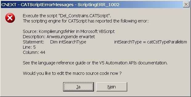

Leider bekomme ich eine Fehlermeldung und
die Analyse übersteigt meine derzeitige Kapazität
Könnte ich mir nich auf irgendeine Art catCsttTypeHorizontality und catCstVerticality
zunutze machen?

ich hatte das als CATVba geschrieben. Nimm einfach mal folgende Zeile auseinander (am Doppelpunkt. Den kannst du dann löschen)
Code:
Dim intSearchType As CatConstraintType: intSearchType = catCstTypeParallelism
in
Code:
Des weiteren könnte er wegen dem "vbNewLine" merkern. Anstelle dem vbNewLine kannst du aber auch ein "chr(10)" schreiben. Dann sollte es funktionieren
