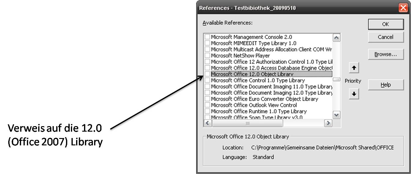

Einen Verweis setzt du im Visual Basic Editor über Tools -> References (siehe Screenshot). Wenn du nicht weißt welche Bibliothek du referenzieren musst (also auf welche Datei du den Verweis setzen musst), kannst du im Excel-VBA Editor den Objektbrowser (F2) öffnen und z.B. nach der Deklaration oder dem Objekt suchen. In der Beschreibung wird dir dann angezeigt in welcher Bibliothek sich die entsprechende Deklaration oder das entsprechende Objekt etc. befindet

Wenn du jetzt auf eine Bibiothek Verweis dann nennt man das EarlyBinding. Das kann aber zu Problemen führen wenn du Bibliothek nicht auf allen Zielrechnern installiert ist. Eine andere Möglichkeit ist das LateBinding. Hierbei werden alle "internen" Excel-Objekte beim Deklarieren als Object deklariert.7
Hier mal ein Beispiel:
EarlyBinding (Verweis auf Microsoft Office 12.0 Object Library ist gesetzt)
Dim oWB as Workbook
LateBinding (kein Verweis notwendig)
Dim oWB as Object
Die Methoden und Klassen bleiben sind bei beiden oWB-Objekten die selben. Der Nachteil beim LateBinding ist das du keine IntelliSense (Autovervollständigung hast) und in VB.NET oder VB6 die Objekte nicht qualifiziert überwachen kannst
