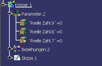

1. Der generelle Aufbau sieht wie im BILD1 aus. Natürlich kann das ganze von Situation zu Situation anders aussehen

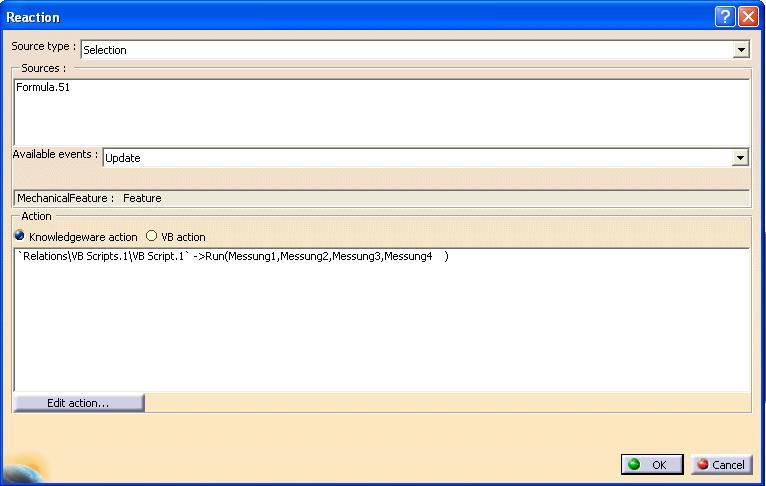

2. Erzeugen einer REACTION wie in BILD2 zu sehen
(Der Verweis bei SOURCES auf die „FORMULA.51“ war so gedacht, dass die Reaction erst dann starten kann, wenn alle Linien im Zielpart erzeugt wurden, da FORMULA.51 = Messung1 + Messung2 + Messung3 + Messung4 ist)
In den Reaction wird dann das VB Skript aufgerufen

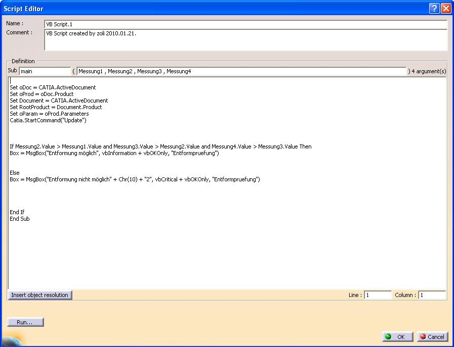

3. Erzeugen eines VB Script in Catia wie in BILD3 zu sehen
(unnötige Definitionen können möglich sein, ständiges „Trial & Error“ war schuld  )
CODE:
Sub main (Messung1 , Messung2 , Messung3 , Messung4)
Set oDoc = CATIA.ActiveDocument
Set oProd = oDoc.Product
Set Document = CATIA.ActiveDocument
Set RootProduct = Document.Product
Set oParam = oProd.Parameters
Catia.StartCommand("Update")
If Messung2.Value > Messung1.Value and Messung3.Value > Messung2.Value and Messung4.Value > Messung3.Value Then
Box = MsgBox("Entformung möglich", vbInformation + vbOKOnly, "Entformpruefung")
Else
Box = MsgBox("Entformung nicht möglich" + Chr(10) + "2", vbCritical + vbOKOnly, "Entformpruefung")
End If
End Sub
Mit diesem Vorgehen ist gewährleistet, dass auch nach x-maligen Einfügen der PowerCopy das richtige Parameterset gefunden wird! Entscheident hierbei ist jedoch die vorangegangene „Reaction“.

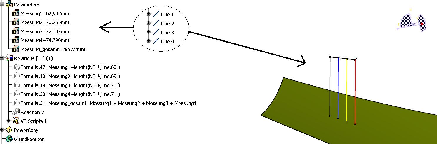

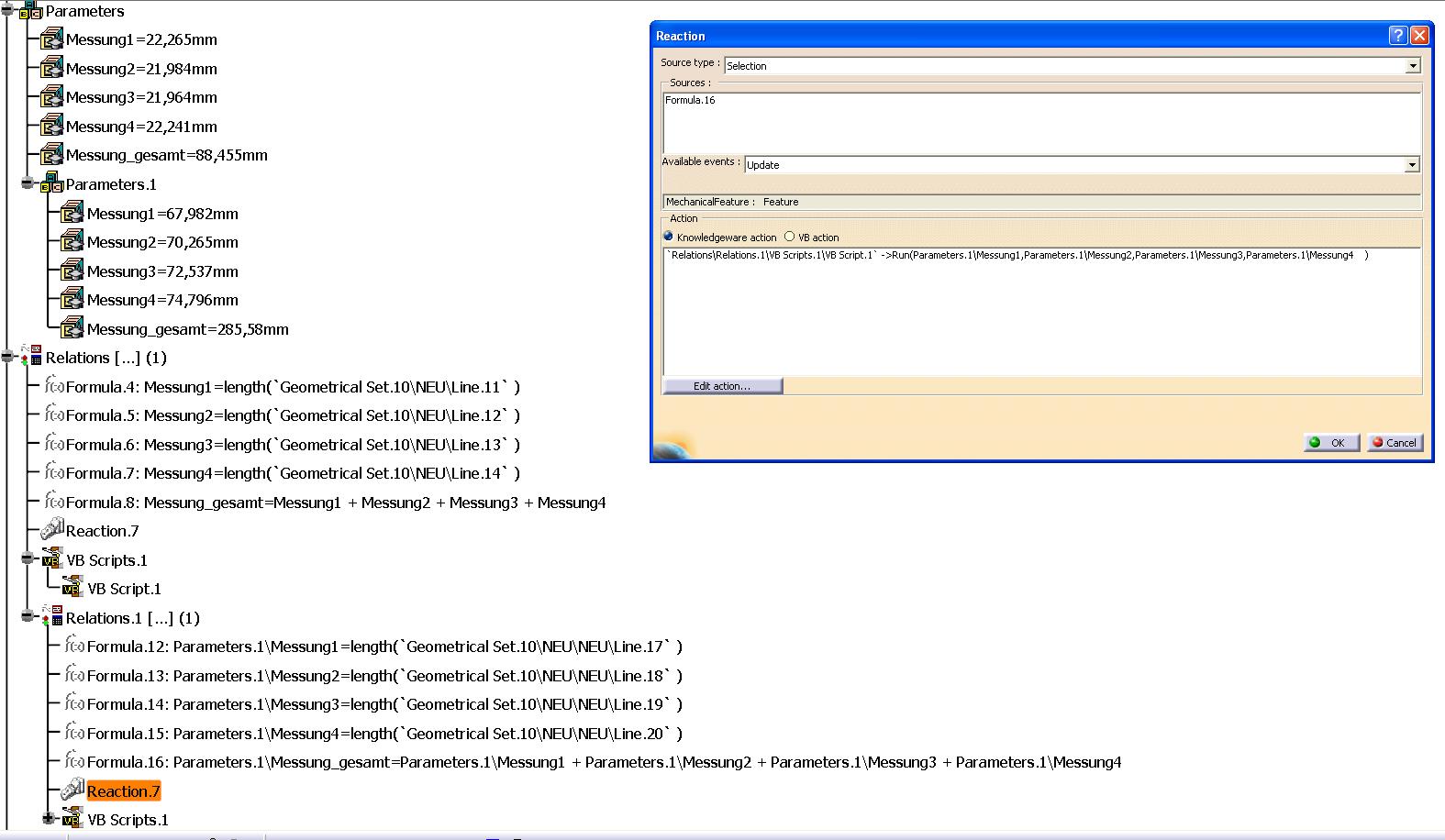

Wie das ganze im "Zielpart" aussieht (PowerCopy wurde zwei mal eingefügt), verdeutlicht BILD4. Zu sehen ist auch die zweite Reaction mit dem entscheidenen Unterschied in der Pfadbezeichnung:
`Relations\Relations.1\VB Scripts.1\VB Script.1` ->Run(Parameters.1\Messung1,Parameters.1\Messung2,Parameters.1\Messung3,Parameters.1\Messung4    )
