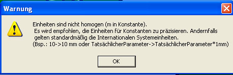

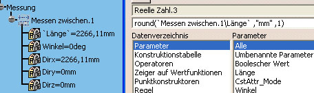

Danke für die schnelle Antwort!
Das wäre genau das, was ich erreichen möchte.
Ich habe es ausprobiert, bekomme aber trotzdem die Fehlermeldung, dass die Einheiten nicht homogen sind.
Im Anhang sieht man, was ich eingegeben habe. Wo liegt mein Fehler?

Hallo Kess,
Deine Syntax ist laut CATIA-Hilfe richtig, aber es funktioniert bei mir auch nicht. Die Aussage, dass das Ergebnis eine reelle Zahl ist, ist falsch. Sorry, aber ich hab mich an die Erklärung im Formeleditor gehalten. (Du findest die Syntax von "round" usw. im Formeleditor unter "Math")
Lösung:
es muss heißen
reelle Zahl = round('Messen zwischen\Länge.1,"mm",1)/1mm
Achtung: geteilt durch 1mm. Die Einheit alleine versteht unsre liebe Katja nicht.

Super! Vielen Dank.
So funktioniert es bei mir.
