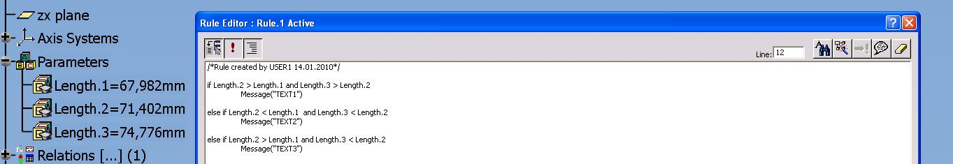

Versuche vergeblich eine einfache Abfrage zum laufen zu bekommen. Im Grunde möchte ich wie auch immer drei Längenmessungen vergleichen und über eine MsgBox/Message ausgeben. Hier der Code:
if Length.2 > Length.1 and Length.3 > Length.2
Message("TEXT1")
else if Length.2 < Length.1  and Length.3 < Length.2
Message("TEXT2")
else if Length.2 > Length.1 and Length.3 < Length.2
Message("TEXT3")
Ansich funktioniert dies ganze mit dem Rule Editor im Knowledge Advisor. Jedoch wird die ganze Abfrage in eine PowerCopy gepackt, also auch die dazugehörigen Linien mit den entsprechenden Längenmessungen (+ Formula...). Beim Einfügen der PowerCopy in ein anderes Part jedoch spinnt das ganze auf einmal und gibt mir z.B. TEXT1 und TEXT3 aus wobei das garnicht mit den gemessenen Werten übereinstimmt. Sogar wenn die Linie 3 kleiner Linie 2 und Linie 2 kleiner Linie 1 ist wird TEXT1 ausgegeben..?!?!?!?
Ich bin da echt ratlos was das angeht. Weiß jemand von euch was da los ist. Gibt es eine bessere Möglichkeit für solche eine Textausgabe???
Im Anhang ein Bild vom Problem
Vielen Dank für evtl. Antworten

Ich habe so etwas ähnliches mit Rules und Reactions gemacht und es funktioniert einwandfrei. Ich vermute ein geschwindigkeitsbedingtes Update-Problem deiner Rule, weil die in Echtzeit arbeitet/reagiert. Teilweise sind Parameter schon geändert (deine Formel-Messungen) und schon rennt die Rule los. Ich weiss nicht, ob es eine Lösung ist, aber ich verwende da wo es geht Reactions. Damit müsste deine Aufgabenstellung auch funktionieren. Einen Test ist es Wert.
Dann fehlt noch deine Systeminfo. Wenn du die GA Codes verwendest, gibt es auch schon mal einen Grund für Aussetzer bei den Rules. Mit höheren Service-Packs ist es meistens besser.
