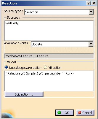

Hallo Catianer,
ich möchte über eine Reaction beim SAVE AS .. eines Parts oder einer Products ein VB_Script aus der Knowledgewareumgebung starten.
Geht das überhaupt und wenn ja wie?
Im Moment starte ich das Skript durch ein Update des Bodies beim Part und ein Update des Products beim Product.
Danke im Voraus für eure Bemühungen.

Über die API-Schnittstelle von CATIA kannst du nicht auf die Save-Methoden zugreifen und diese verändern.
Selbst mit CAA gestaltet sich dies als wahrscheinlich nicht machbar.

Hallo HoBiLa,
ich bin mir nicht sicher, ob du mich richtig verstanden hast.
Ich starte durch eine Reaction ein Skript, das im CATPart integriert ist (siehe Bild). Die Reaction reagiert auf das Ereignis "Update Body". Ich möchte aber, dass die Reaction auf das Ereignis "Save as .." des CATParts reagiert. Wie kann ich dies bewerkstelligen.
Ich befinde mich also ausschließlich in einem CATPart. Ich starte kein externes CATSkript oder ähnliches. Somit verstehe ich deinen Hinweis auf die API nicht ganz.

Hallo Uwe,
Henry hat schon Recht. Es gibt definitiv in CATIA kein Ereignis das bei einem Speichervorgang ausgelöst wird. D.h. eventuell meinte Henry das du dich irgendwie mit einer API aus der Affäre ziehen könntest. Ich denke das geht sogar irgendwie aber es ist wahrscheinlich nicht gerade einfach zu Programmieren. Du musst ja sozusagen immer einen Prozess laufen lassen der die kompletten Systemmeldungen von CATIA erst einmal abfängt und dann entsprechend reagiert (z.B. wenn CATIA an das System die Meldung macht das es was speichern möchte). Dafür brauchst du aber wie gesagt einen eigenen Prozess und das lohnt sich definitiv nicht wenn du die Reaction einmal am Tag auslöst
MFG Daniel

Alles klar. Jetzt hab ich`s auch kapiert.
Und vielen Dank für eure Bemühungen.
