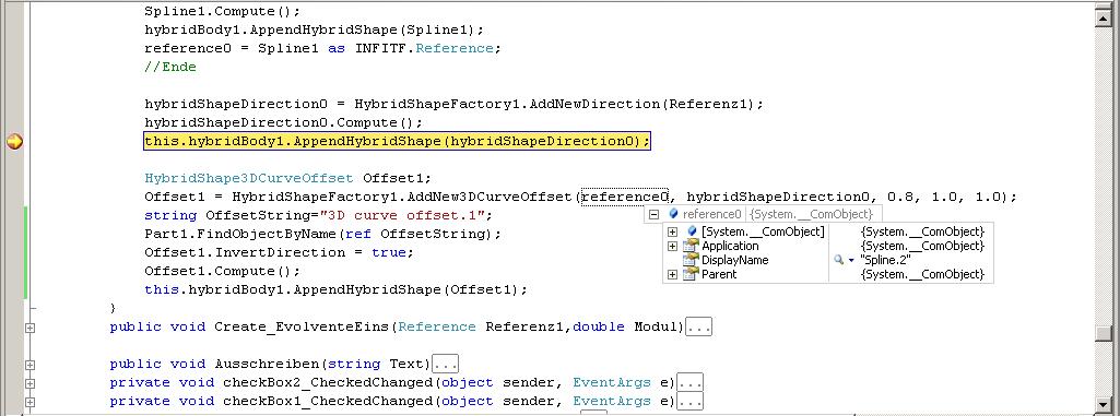

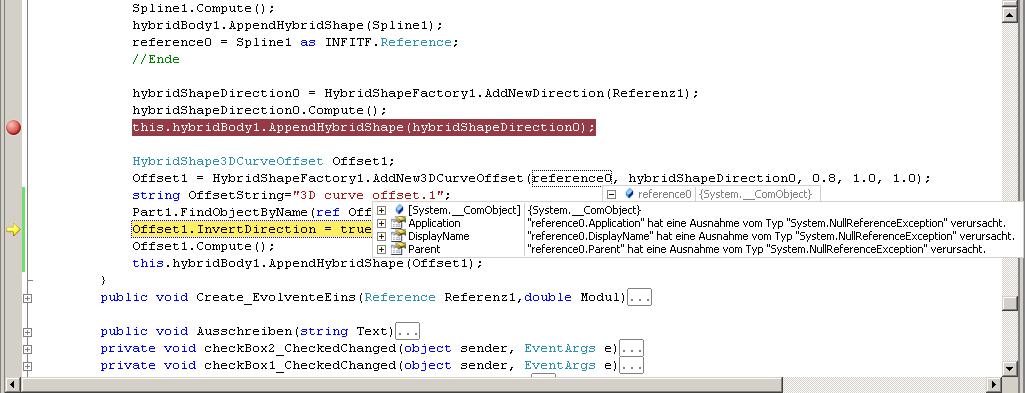

Im Anhang zwei Screenshots.
Mir wird die Referenz zerschossen. Aus welchem Grund auch immer.
Zuerst gibt er keinen Fehler aus wie in Bild 1 zu sehen.
Sobald der Befehl Offset1.InvertDirection aufgerufen wird erscheint der Fehler.
Dadurch ist der Container Offset1 leer -> die Nullreferenz.
