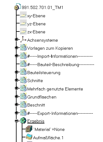

Entweder per Suchfunktion nach der Aufmaßfläche suchen und diese zur Selektion hinzufügen.
Oder direkt über die Struktur auf die Aufmaßfläche zugreifen (Stichwort: Objektauflösung im Makroeditor).
Hierzu gibt es weitere Beiträge hier im Forum.

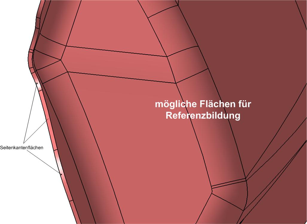

erstellt am: 08. Jan. 2010 12:39    Editieren oder löschen Sie diesen Beitrag!  <-- editieren / zitieren -->   Antwort mit Zitat in Fett Antwort mit kursivem Zitat    Unities abgeben: 1 Unity (wenig hilfreich, aber dennoch)2 Unities3 Unities4 Unities5 Unities6 Unities7 Unities8 Unities9 Unities10 Unities
danke erstmal für die Hilfe. Die Selektion aller Teilflächen in der Aufmaßfläche sollte ich nun hinbekommen.
Zum zweiten Problem: Eine Interaktion mit dem Nutzer zum auswählen einer Teilfläche scheidet aus. Das ganze soll vollständig automatisert ablaufen, da dies für alle Parts eines großen Produktstammbaums erfolgen soll...
Kann man den in Catia irgendwie auf die Eigenschaften der Teilflächen zugreifen? Beispielsweise hätte ja jede "Seitenkantenfläche" 4 Kanten. Aber kann ich diese Information irgendwie ermitteln? Mir ist es bisher noch nicht einmal gelungen, die Namen der Teilflächen auszulesen.
Danke und Gruß
Klaus

Hallo Klaus,
wie kommst du auf 4? Sie kann ja auch 3, 2 oder sogar nur eine "Kante" haben. Mit "Kante" wäre dann eine Boundary der Fläche gemeint die nicht mit einer anderen Boundary verbunden ist.
Ich habe noch eine Idee aber dazu muss ich dihc erst mal Fragen warum den keine Seitenfläche als Referenz dienen kann? Geht das vom Code her nicht oder sind das Designvorstellungen?
MFG Daniel
Systeminformation | Inoffizielle CATIA Hilfeseite | CATIA FAQ | Suche | TraceParts (Normteile...) | 3D Content Central (noch mehr Normteile...)
richter2
Sehen Sie sich das Profil von richter2 an!   Senden Sie eine Private Message an richter2  Schreiben Sie einen Gästebucheintrag für richter2
Beiträge: 81
Registriert: 21.10.2009
erstellt am: 08. Jan. 2010 13:12    Editieren oder löschen Sie diesen Beitrag!  <-- editieren / zitieren -->   Antwort mit Zitat in Fett Antwort mit kursivem Zitat    Unities abgeben: 1 Unity (wenig hilfreich, aber dennoch)2 Unities3 Unities4 Unities5 Unities6 Unities7 Unities8 Unities9 Unities10 Unities
Wie soll denn eine Seitenkantenfläche weniger als 4 Kanten haben? Sie hat auf jeden Fall an der Ober- und Unterfläche der Aufmaßfläche eine Kante und da die Fläche endlich ist auch "rechts" und "links" zur nächsten "Seitenkantenfläche". Diese sind als Referenz deswegen nicht möglich, da ich nach der Auswahl der Referenzfläche die abzuleitenden Flächen mit Tangentenstetigkeit fortführe ich aber nicht die Seitenkante des Volumenkörpers oder der Aufmaßfläche ableiten möchte, sondern deren Ober- oder Unterfläche (schön wäre im übrigen immer die gleiche - welche ist egal, da diese bei sehr geringen Dicken nahezu identisch sind). Zum Beispeil möchte ich also die Geometrie eines Blechteils, was als Volumenkörper oder Aufmaßfläche konstruiert wurde anschließend nur noch als Flächenelemnt vorliegen haben.
Soweit verständlich?
Klaus

Woher kommt die Aufmassfläche? Aus einer Fläche oder aus einem Volumen?
Wenn es eine Fläche wäre könntest du diese doch direkt verwenden (oder ist die Fläche geschlossen) bzw den Offset im GSD machen.
Nur so eine Idee: Wenn du auf die einzelnen Teilflächen des Offset (aus PartDesign) zugreifen kannst könntest du ja die Flächen der abgeleiteten Flächen (mit Tangentenstetigkeit) vergleichen: die Größte ist mit hoher Wahrscheinlich kein die äußere Fläche.

Die Aufmassfläche kann aus einer Fläche oder einen Volumen kommen. Meine Lösung muss jedenfalls für beides funktionieren.
Das über den Vergleich der Flächeninhalte der abgeleiteten Flächen ist zwar eine Idee, aber bei einer großen Anzahl an Teilfflächen inpraktikabel und laufzeitaufwändig. Es muss doch auch noch eine andere Möglichkeit geben eine in meinem Sinne geeignete Teilfläche automatisiert auszuwählen und als Referenz zu erstellen.
Danke und Gruß
Klaus

also Problem Nummer 1 ist voresrt gelöst  Der letzte Beitrag von Bernd war des Rätsel Lösung... DANKE
Problem 2 existiert hingegen noch. Was ist mit deiner Idee Daniel? Gibt es die noch? Zum besseren Verständnis vielleicht noch einmal: Ich will vollständig automatisiert z.B. folgende Referenz erstellen:
Set reference1 = part1.CreateReferenceFromBRepName("RSur Face Brp ThickSurface.1;2 Brp GSMOffset.23;(Brp GSMBiDim.40;%4)))));None );Cf11 ));WithPermanentBody;WithoutBuildError;WithSelecting FeatureSupport;MFBRepVersion_CXR15)", pocket1)
Dabei darf die automatisiert ausgewählte Teilffläche nicht eine "Seitenkantenfläche" sein. Und der 2 Teil der Referenzangabe (in obigem Beispiel pocket1) muss ebenfalls automatisiert erstelt werden (nicht durch eine Userselektion). Im Anhang ist auch noch einmal ein kleines Bild zur Demonstration meines Problems zu sehen.
@Daniel: Verstehst du jetzt wie ich auf die mindestens 4 Kanten für eine "Seitenfläche" komme ? Oder habe ich da noch einen Denkfehler drin...Und was ist eigentlich mit deiner weiteren Idee? Gibt es die noch?
