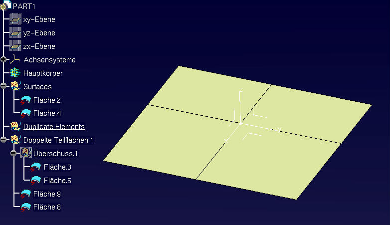

Hallo Starbirth
Es funktioniert mit der HA1 (HEALING ASSISTANT 1 Produkt) Lizenz.
Funktion:Prüfung der Flächenverbindungen.
Fangzone über das gesamte Teil aufziehen, Funktion anwählen( Prüfung der Flächenverbindungen), Anwenden (Anklicken), Haken in "Duplizieren" setzen, "Übertragungsschalter" Anklicken, alle angezeigten Elemente mit dem Doppelpfeil ins rechte Feld schieben, Übertragung-Schalter anklicken, und Fenster Schließen.
Im Baum sieht man nun einen neuen Ast mit der Bezeichnung "Doppelte Teilflächen"
Hier werden alle doppelten Elemente in einen weiteren Ast "Überschuss" automatisch ins NOSHO gestellt und könnten somit "elegant" gelöscht werden.

Hallo nochmal
Ein Bild sagt mehr als hundert Worte...
