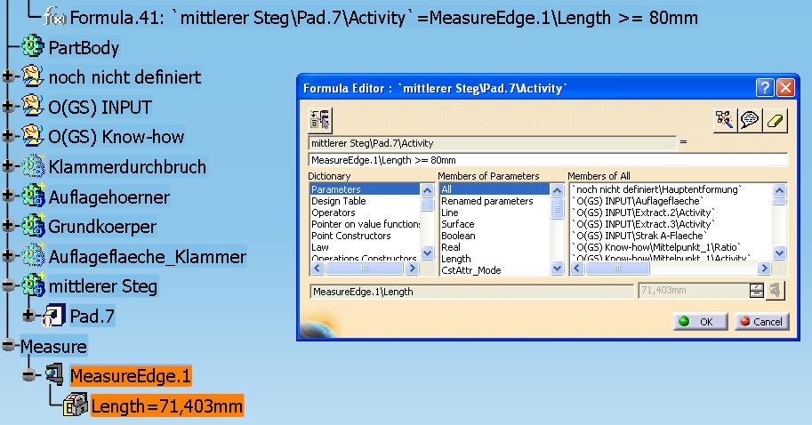

ich versuche seit längerem folgendes:
Ich möchte in einem Part, ein Body (z.B. ein Pad) erstellen/erzeugen lassen NUR wenn eine Bemaßung einen bestimmten Wert unterschreitet. Möchte diesen PAD-Body über eine PowerCopy einfügen, diese Funktion (Rule, Reaction...) soll dann in der Zieldatei anhand einer Bemaßung prüfen ob dieser Block erzeugt werden muss oder nicht.

mhh das mit der PowerCopy war von mir etwas zu weit gedacht.
Im Grunde suche ich eine Funktion, die ggf. über ein Quellcode ein Body im Part aktiviert/deaktiviert, sodass halt dieser Body nur im Part "erscheint (aktiv ist)" wenn eine bestimmte Bemaßung unter einem definierten Wert liegt.
Wie heißt dieser Quellcode??? Geht das???
nochmals vielen Dank

Hallo Pepe09,
sowas geht auch mit einer einfachen Formel im Formeleditor:
Aussengeometrie\Tasche.1\Aktivität=`Höhe` >=45mm
Das bedeutet, die Tasche ist dann aktiv, wenn der Parameter namens Höhe größer oder gleich 45mm ist. Anderenfalls wird die Tasche inaktiv.

Vielen Dank euch allen und besonders Mörchen
Genau das habe ich gesucht, irgendwie recht simpler Trick aber selber wäre ich in 100 Jahren nicht drauf gekommen. Anbei mal ein Bild vom Ergebnis. DANKE
