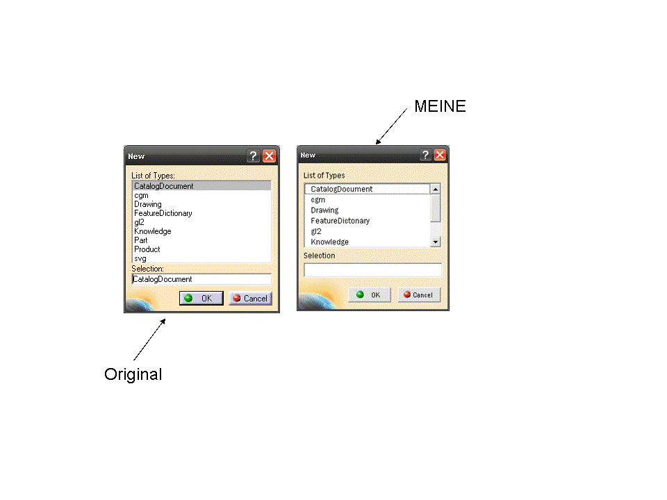

Hallo Leute!
Hat jemand von Euch eine Idee, wie man ein vba-userform im stil von caa definiert?
soll heissen: mit dem 1/4 Weltkugerl links unten und dem ockerfarbenen Hintergund
bzw. dem Style der Buttons.
Ist da eine spezielle library anzuziehen ?
Ersuche allerhöflichst um rege Beteiligung.
Hansi

Ich würde sagen, dass muss man sich selbst zusammenbasteln.
Also Bild einfügen, Hintergrundfarbe der Form ändern, etc.
grüße Dominik

Hallo Dominik!
Ja, so hab' ich's eh gemacht -
Ich habe nur gedacht, es geht irgenwie "schöner"
Danke Dir trotzdem

ist sicherlich möglich. Aber halt nur mit basteln. Habe gerade zum Spaß mal eine gemacht (Ergebnis siehe Anhang). Wie es mit dem Copyright der Bilder etc. aussieht solltest du aber abklären
MFG Daniel

Hallo Daniel
schaut eh super aus ..
Danke und LG

ja bis auf die Schriftart und Größe kommt es echt hin. Und ich glaube wenn man da ein wenig länger sucht dann kann man das auch noch beheben dann würde ich jetzt mal pauschal behaupten das man nicht auf den ersten Blick erkennt das es eine VB-UserForm ist

Guten Morgen Daniel!
Sagst Du mir noch, welchen hexcode Du für die Hintergrundfarbe genommen hast?
Ich habe "&H00C0E0FF&"
aber der schaut bei mir ein bisserl schweinchenrosa aus.
besser ist "&H00C6E7F7&"
Hansi

übrigens
C:\PRogram Files\Dassault Systemes\B18\recources\graphic\icons
"RedBall.bmp" bzw. "GreenBall.bmp"

also ich habe folgendes gemacht:
Hintergrundfarbe: &H00C6E7F7&
Buttons: Standard mit Bild PushButtonCancelUp.bmp (aus dem Verzeichnung ...CATIAInstall\intel_a\resources\graphic\icons) sowie PushButtonOKUp.bmp.
Bild unten Links: Ist eine Picture Box: Das Bild dafür habe ich mir aus dem New Original-Dialog zusammengeschnitten weil ich es nicht in den Ressourcen gefunden habe.
Schriftart: Franklin Gothic Book
Schriftgröße: 10.

Aber es gibt da noch DialogBackgroundP2.bmp .....

ja Tatsache. Naja habe ich gestern beim schnell durchgukken nicht gesehen
