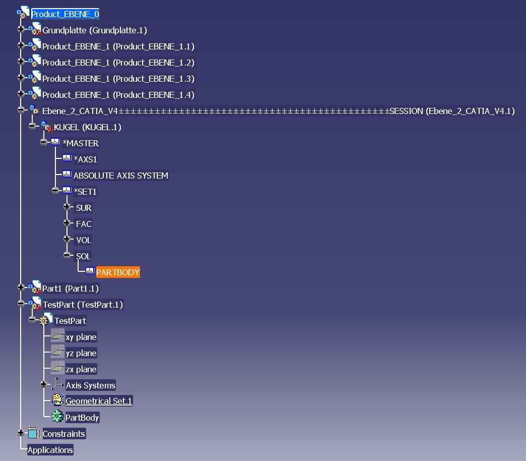

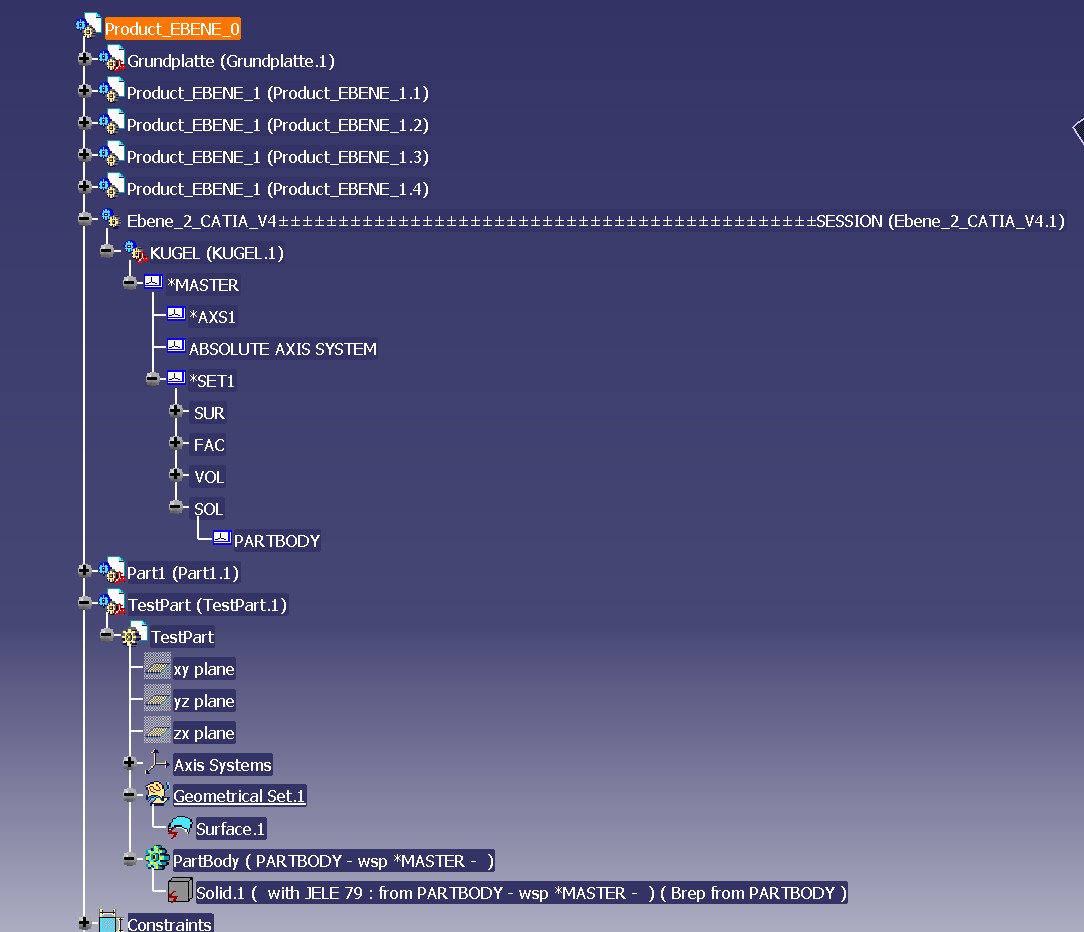

Hallo an alle,
ich muß in Catia V5 R18 den PartBody aus einem V4 Product kopieren und anschließend in ein neues Part einfügen. Dabei soll der PartBody in ein Surface-Modell umgewandelt werden und unter das geometrical Set eingefügt werden. (Bei V5-Modellen funktioniert die Automatisierung ohne Probleme)
Vorgehensweise manuell für V4:
1. PartBody kopieren -> Part aktiv setzen -> PasteSpeziel -> CATIA_Result => Solid in Part kopiert
2. Generate Shape Design -> Extract -> Solid auswhälen -> Create Datum aktivieren -> OK klicken
  (GeomSet ist als In Work Object gesetzt)
zeichne ich das ganze auf, wird ein nicht lauffähiges Macro von Catia erstellt.
Bis jetzt kann ich den PartBody im V4-Modell selektieren und ich gehe davon aus das auch die Funktion
Selection.Copy funktioniert. Nur kann ich den PartBody nicht in das gewünschte Part über PasteSpecial einfügen.
Kann mir da jemand weiter helfen???
Danke und Gruß
    Makrus
PS: in den Anlagen Bild 1: Grundaufbau und Bild 2: nach dem Kopiervorgang des PartBody (manuell)

per Macro kann ich z.Z. den V4-PartBoy selektieren, und Selection.Copy anwenden (grad getestet),
dann kann ich manuell in mein TestPart mit PasteSpecial den PartBody einfügen (leider nicht per Macro).
Den eingefügten Solid (=PartBody) kann ich dann wieder per Macro in das GeomSet kopieren.
Ich hab festgestellt, das es beim Befehl PasteSpecial Unterschiede gibt (beim manuellen Kopieren):
V5: PasteSpecial -> As Result      ->    im Macro Aufruf durch Selection.PasteSpecial('CATPrtResultWithOutLink')
V4: PasteSpecial -> CATIA_Result  ->    im Macro ????
Was muß ich beim PasteSpecial für V4 ändern oder anpassen? (evtl. ja nur einen anderen String übergeben)
