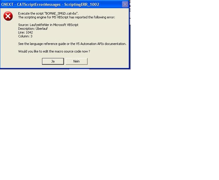

Hallo zusammen.
Ich habe seid heute morgen den im Anhang dokumentierten Fehler. Ich habe leider nicht soviel Ahnung davon, deswegen wäre es schön, wenn mir jemand helfen könnte.
Shinizm

Willkommen im Forum.
Da schein eine Variabel "übergelaufen" zu sein.
Was ist das für ein Script? Bei mehr als 1000 Zeilen Script kann man sich nicht mal so eben in das Script reindenken. Vielleicht solltest du den Ersteller des Scripts benachrichtigen.

Hallo.
Das Script erstellt nur eine Stückliste für die Iso-Ansicht im 2D.
Ich werde dann wohl mal eine Mail an die Herren schicken müssen. Danke für die Antwort.

Zur Ergänzung.
Das Script funktioniert an anderen Workstations problemlos. Und die WS wo es nicht funktioniert machte bis gestern Abend auch keine Probleme.

Du müsstest erstens den Quelltext bereitstellen und eine genau Fehlerbeschreibung (was, wann, wo) liefern.
Vielleicht kann man dir dann weiter helfen.

Hallo.
Mehr Infos als den Screenshot habe ich nicht. Ich habe das Problem jetzt erstmal dahingehend behoben, das ich die DassaultSystems Ordner gelöscht habe. Das ist zwar sicher nicht des Weisheits Kern, aber zumindest lässt sich so erstmal arbeiten.
Danke für die Antworten.

Hallo.
Den Quelltext darf ich nicht rausgeben. Ich wende mich nun an unseren Auftraggeber direkt.

wende dich lieber an den der das Makro geschrieben hat und teile ihm die genaue Konfiguration der Maschine und deine Eingangsvariablen mit. Der Autor kann das Script dann mit diesen Randbedingungen debuggen. Ich denke das das Script in eine Endlosschleife läuft und der Überlauf dann erzeugt wird wenn die Integer "Zählervariable" größer als 2147483647 ist. Das kann aber wie schon in den Beiträgen zuvor erwähnt viele Grunde haben
