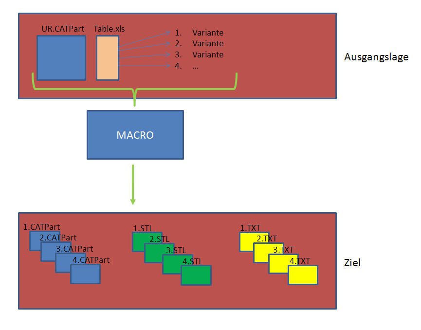

Hallo Zusammen,
folgende Aufgabe soll ich irgendwie lösen....
Es gibt ein URCATPART mit einer Designtable.
Hierin sind die Varianten definiert.
Innerhalb des Parts gibt es je 2 Punkte die je nach Variante andere Koordinaten aufweisen.
Am Ende des Prozesses muss folgendes herauskommen.
Die einzelnen Varianten als STL-Files & CATPARTS. Darüber hinaus einzelne TXT Files welche die jeweiligen Punkte enthalten.
Bis jetzt gehe ich folgendermassen vor.
Das Urpart wird erzeugt, ebenso die Designtable. Ueber den CATALOG-Editor & die Resolve Funktion werden die einzelnen CATPARTS erzeugt. Die STL-Konvertierung läuft auch als Makro ebenso klappt das Auslesen der Punkte....
Aber wie verschachtel ich am besten alles?
Warum kann ich im CATIA Macro Editor die Funktion "Set mySelection = CATIA.Active.Document.Selection" ausführen aber der Visual Basic Editor macht Probleme???
Oh man, mich macht das echt fertig mit der Zeit....
Grüssle und nen schönen Abend,
Fabi
P.S. anbei ein Ablaufdiagramm

Hallo Fabi,
also erstens...keine Panik wir bekommen das schon gelöst  .
So nun erstmal zu der Selektion. Was gibt es den für einer Fehlermeldung? Hast du Tippfehler im Code? Diese Selektion sollte ohne Beanstandung durchlaufen. Einzig und alleine die Methoden SelectElement2-4 machen Probleme wenn das Selektionsobjekt auch als Selection deklariert wurde. Abhilfe schafft hier das Selektionsobjekt als Object zu deklarieren.
Jetzt zu deinem Ablauf.
Ich würde sagen geh ganz weg vom Katalog. Alles was du mit der Katalogauflösung machen kannst kannst du auch im Makro machen.
Mein Weg würde folgendermaßen aussehen:
1. Das UrPart muss geöffnet sein bzw. der Anwender muss es explizit öffnen
2. Ein DesignTable Objekt wird instanziert und die ConfigurationRow steht auf 1
3. Jetzt kommt eine Schleife von 1 bis zur maximalen Anzahl an Zeilen in der DesignTable
  4. PartNamen für neue Variante erstellen (vorhanden Strings ggf. splitten und neu zusammensetzen)
  5. Das Part unter dem neuen Namen speichern (selber Ordner wie UrPart ggf. neuer selektierbar)
  6. Das Part wird nun im Makro als *.stl konvertiert und mit dem selben Namen wie Punkt 5 gespeichert
  7. Die Punkte werden ausgelesen und ebenfalls gespeichert als *.txt (Name wie Punkt 5)
  8. Das Part wird geschlossen und das UrPart (das ja nicht gepseichert wurde wieder geöffnet)
9. Jetzt springt die ConfigurationRow eins hoch und du beginnst wieder bei 4.
Also ich sehen da nicht wirklich ein Problem. Wenn du an einem Punkt hängst dann sag bescheid
