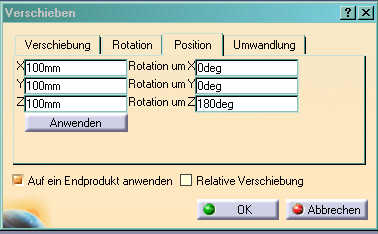

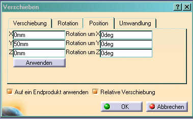

Hallo nochmal,
vielleicht habe ich mein Problem noch etwas unverständlich beschrieben. Habe daher jetzt mal 2 Bilder mit angehangen die das Problem demonstrieren.
Mit den Befehl myProduct.Position.GetComponents PositionArray werden die Koordinaten des Bildes realtive Verschiebung ausgelesen. Ich benötige aber die absolute Position der Bauteile (siehe Bild absolute Verschiebung)
Wie kann ich diese ermitteln?

Eine Möglichkeit diese Eigenschaft per Makro zu ändern kenne ich nicht.
Da bleibt wohl nur der Weg über Koordinatentransformation.
grüße Dominik
