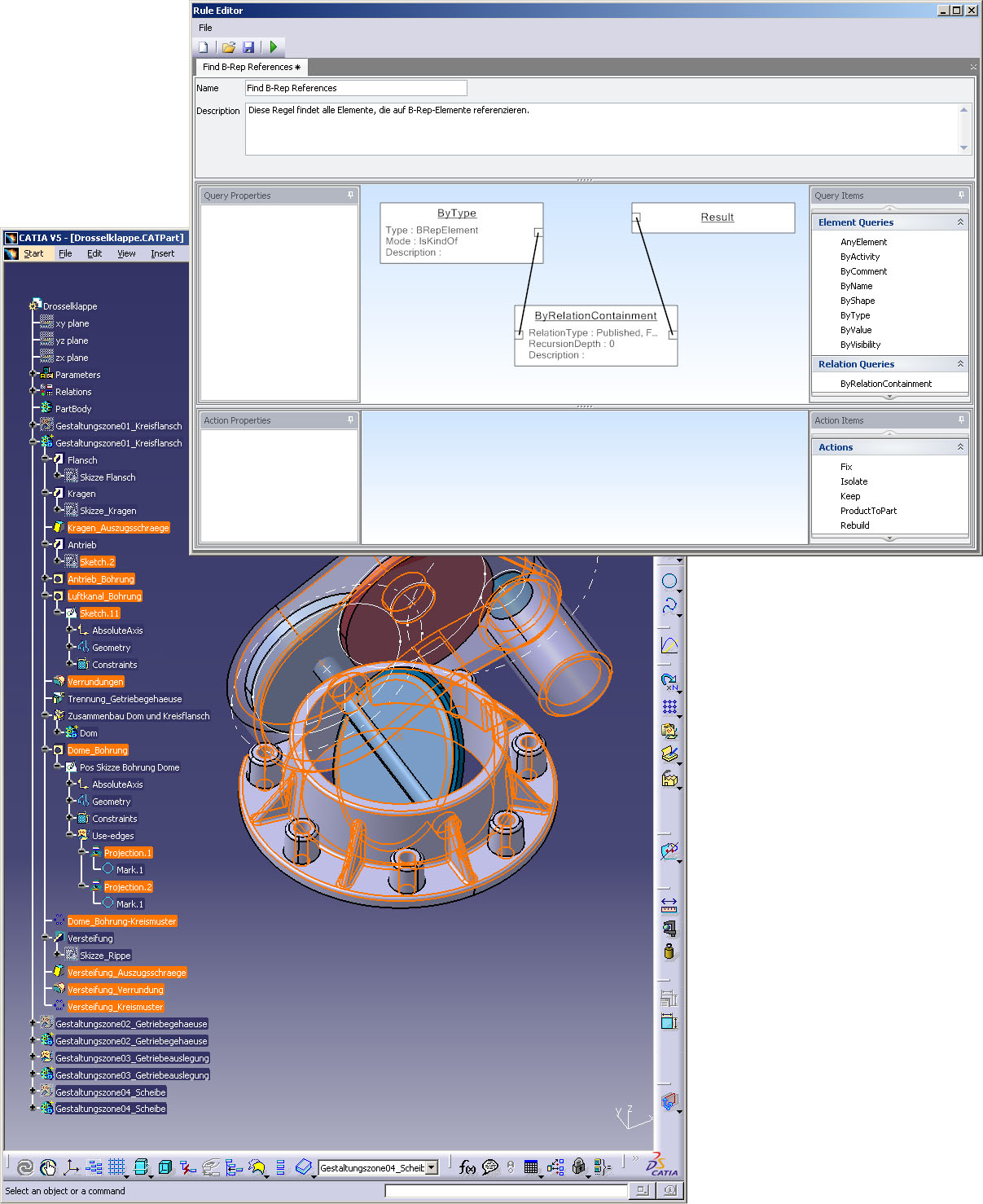

suche eine Möglichkeit abzufragen ob bei der Modellerstellung irgendwelche selektierten Kanten (used edges) verwendet wurden... eventuell ein Prüfprofil im Q-checker oder ein Makro das solche Dinge erkennt. Weiss jemand ob sowas überhaupt möglich ist und hat jemand einen Ansatz für mich.

Also allgemein gibt es bei BReps und der Standardprogrammierschnittstelle ja nur Notlösungen und nur eine gewisse Teildynamik (wenn überhaupt). Und an dein Vorhaben müsste mit den Parents/Children gearbeitet werden und die sind meines Wissens nicht zugänglich ohne CAA & Co.

Hallo nikibert,
auch mit der Automation-API (Makros/VBA) kannst Du die Elternelemente der Features auslesen, allerdings etwas aufwändiger:
Mit VBA kannst Du die CATIA V5 Typenbiliotheken (z. B. MecModTypeLib.tlb) auslesen und hieraus entsprechend dem jeweils vorliegenden Feature-Typ ermitteln, mit welcher Methode Du die jeweiligen Elternelemente abfragen kannst.
Alternativ geht es, indem Du für jedes Feature alle ca. 70 möglichen Methoden ansprichst, die ein Feature so haben kann: MyFeature.AngleLaw, MyFeature.Axis, MyFeature.Boundary, MyFeature.Center, MyFeature.CenterElem, MyFeature.CrossingPoint, MyFeature.Curve, MyFeature.Curve1, usw. (da hierbei natürlich die meisten Aufrufe für das vorliegende Feature ungültig sein werden: "On Error Resume Next" nicht vergessen!). Die Liste aller Methoden kannst Du Dir aus der Automation-API-Dokumentation ableiten.
Im Ergebnis erhältst Du die Elternelemente des Features als Objekte vom Typ Reference. Eine B-Rep-Referenz liegt vor, wenn:
1) der Display-Name der Referenz darauf hindeutet, z. B. "WireREdge:Wire [...] ureSupport;MFBRepVersion_CXR15)"
2) das Referenz-Objekt mit der Methode MyPart.HybridShapeFactory.GSMGetObjectFromReference(i_Reference) nicht in ein vollwertiges Feature aufgelöst werden kann.
Ich selbst nutze in solchen Fällen unsere (kommerzielle) Software IPpro, mit der ich per Suchabfrage alle Elemente in CATIA V5 finden und selektieren kann, die auf B-Reps verweisen (s. beiliegenden Screenshot).
Hope that helps!
