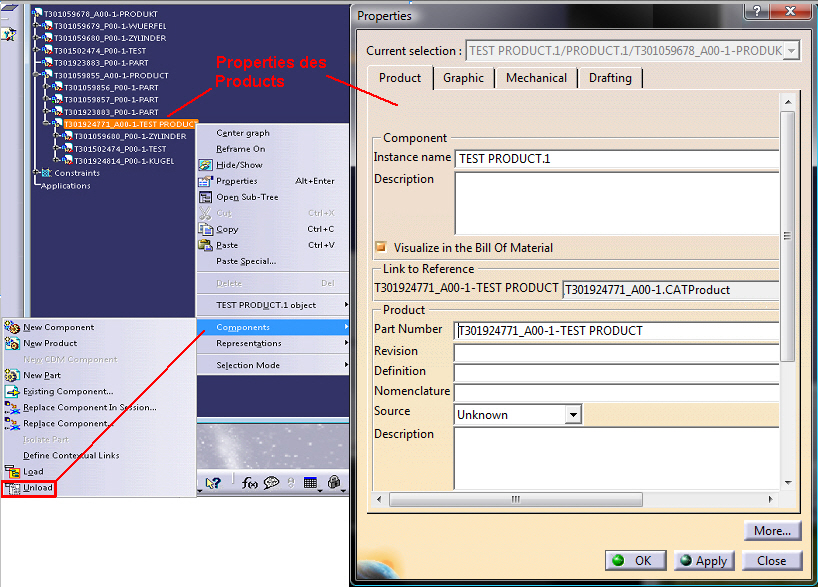

wer hat eine Lösung für folgenden Fall:
ich möchte per Macro ein "Unterproduct" entladen=unload(s. Bild/Anhang).
Die darunter liegenden Parts bekomme ich per "ApplyWorkMode VISUALIZATION_MODE" geunloaded.
Ich habe schon versucht, mir per MacroRecorder den/die Befehl(e) aufzuzeichnen --> ohne Erfolg.
Hat jemand eine Idee?

Hallo, mich würde eine Antwort auch sehr interessieren, da ich auch gerade Probleme mit den Laden und Entladen habe.
Bei mir allerdings auf Parts bezogen.
Bei einen Catia Produkt lädt der Befehl oParentDoc.ApplyWorkMode DESIGN_MODE das Part ordnungdgemäß und ich kann auf sämtliche im Part enthaltene Parameter (z.B.: Masse) zugreifen. So soll es auch sein.
Bei einer anderen Baugruppe werden die Parts mit diesen Befehl nicht geladen. Zumindest nicht soweit, dass ich den Hauptkörper danach im Stammbaum sehen kann, wo wichtige Parameter gespeichert und auszulesen sind. Ich muss dann immer erst noch explizit auf den Befehl laden bzw. einen Doppelclick auf das Part machen, damit ich auf alle Parameter zugreifen kann.
Ich habe keine Ahnung warum das mal funktioniert und warum mal nicht.

bin mittlerweile etwas weiter bei "meinem" Problem. Allerdings wird es immer kurioser. Das umschalten über die Befehle .ApplyWorkMode DESIGN_MODE und .ApplyWorkMode VISULAIZATION_MODE funktioniert in einem Catia Makro immer. Will ich das ganze aber aus Excel mit VBA steuern, funktioniert der Befehl - wie oben bereits erwähnt - nur manchmal.
An was bitte kann denn das liegen? Ein Befehl funktioniert mit CATScript aber nicht aus Excel VBA?
@Joachim: Deine Lösung könnte evtl. über in dem selektive Laden / Entladen zu finden sein.
