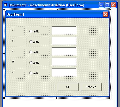

Naja, ein Beispiel wie´s ablaufen soll, kann ich dir geben.
Ich klicke auf einen Button, ein Fenster geht auf.
Dort gebe ich die Achswerte in X,Y,Z,W und C ein. Ebenso, ob die Achsen geklemmt oder frei sein sollen.
Nach Klick auf OK wird an der aktuellen Stelle im Process eine Maschineninstruktion mit den entsprechenden Werten erstellt.
Statt die Werte manuell einzugeben, soll der Benutzer auch die Möglichkeit haben, eine Kante, eine Plane oder eine Fläche am Part auszuwählen (nach Rechtsklick ins Werte-Feld). Der entsprechende Achswert wird dann in die Zeile eingetragen.
Ich hab mal ein Bild angehängt, wie´s aussehen soll.
Ich hoffe, meine Frage ist nun verständlicher.

ich möchte wie gesagt eine Maschineninstruktion (aus dem Menü 'Hilfsoperationnen') per Script einfügen.
Ich habe mal versucht, dies per Makrorecorder auszuzeichnen aber der ist wohl bei CATIA etwas stiefmütterlich behandelt...
Der Soll-Ablauf ist eigentlich recht einfach:
1. Button 'Instruktion einfügen' anklicken
2. Werte im aufpoppenden Fenster eingeben/auswählen
3. OK -> MI wird im Process eingefügt.
