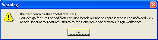

Weiss zufällig jemand, wie man diese Meldung unterdrücken kann ohne die Lizens zu benutzen? (Umgebungsvariable, Setting, ...)
Die meldung führt leider dazu, das das Script pausiert bis jemand OK drückt.
Ich möchte nur sehr ungern eine SheetMetal Lizens dafür opfern...
"CATIA.DisplayFileAlerts = False" reicht leider nicht aus.
Vielen Dank!

IMHO kann man das gar nicht. Falls du im VB arbeitest könntest du einen SendKeys {"ENTER"} abschicken. Dann wird zumindestens die Meldung mit OK bestätigt und dein Script kann weiterlaufen

Hallo McByte
im Environment:
DEACTIVATE_SHEETMETAL_WARNING_AT_PART_OPEN=Yes
setzen hilft.
