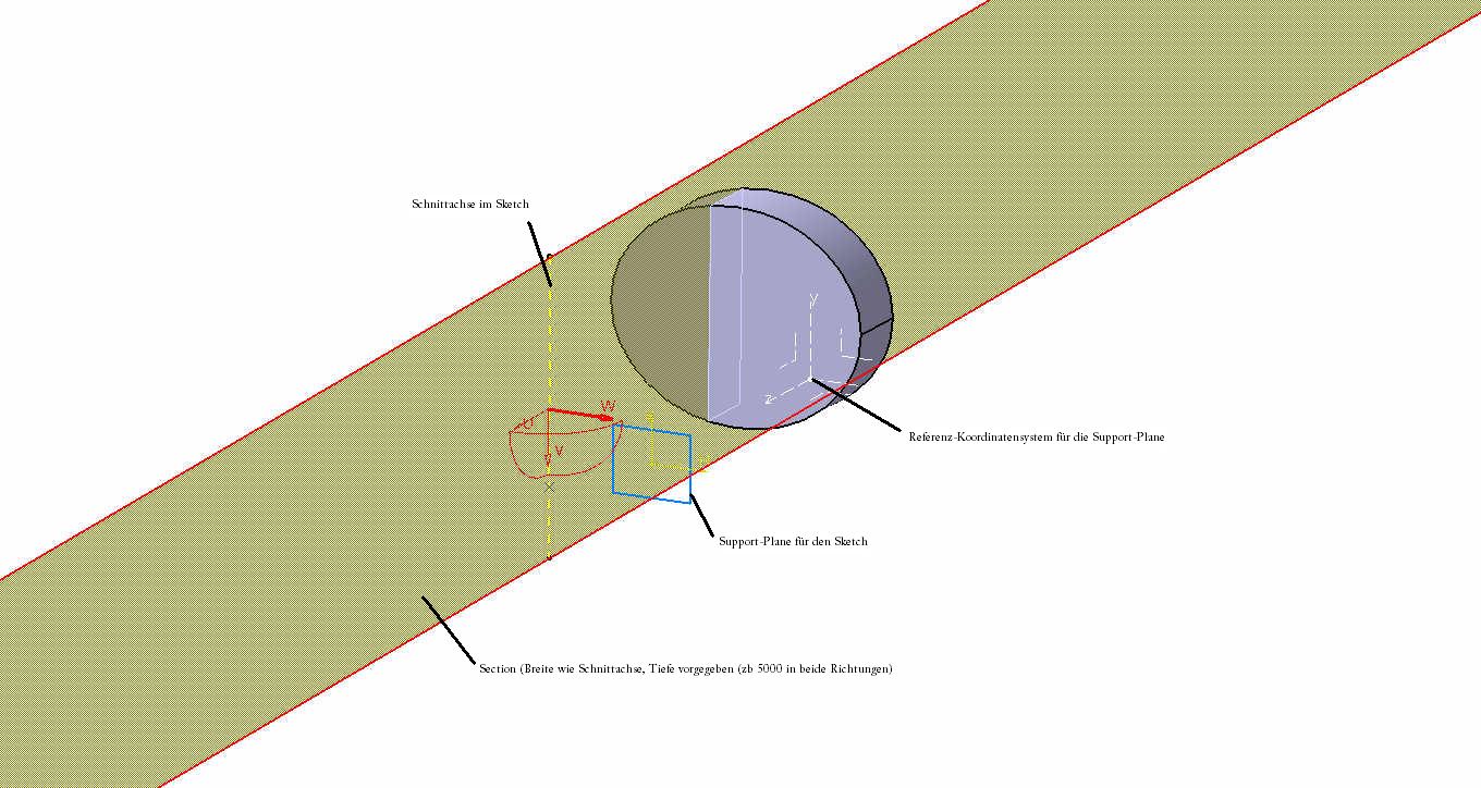

ich bin derzeit dabei ein Macro zu schreiben, welches mir Schnitte von 3D-Geometrien erzeugt. Jedoch habe ich noch keinen wirklichen Ansatz gefunden wie ich dieses Realisieren soll (keine nützlichen Methoden in der Dokumentation und der Ziehten steigt bei solches Angelegenheiten schon längst aus).
Die Basis soll ein Sketch sein, in dem die Schnittlinie gezeichnet wurde.
Nun soll ein Schnitt erzeugt werden (Section), der orthogonal auf dem SketchSupport liegt und in der Breite genau der Linie entspricht (nicht länger und nicht kürzer).
Falls es solch ein Makro schon gibt brauche ich das Rad nicht neu erfinden und wäre froh wenn es jemand zur Verfügung stellen könnte, ansonsten bin ich gespannt auf Vorschläge, wie das Problem zu lösen sein könnte.
Derzeit denke ich, dass ich die Koordinaten der Punkte im Sketch ermitteln muss, den Ursprung des Schnittes zwischen diesen Punkten ausmittel und dann Breite und Tiefe setzen kann. Aber vlt gibt es auch eine elegantere Methode.
Danke schon einmal für sämtliche Anregungen.

Hallo Pitty,
ein paar Verständnisfragen:
1. Soll mit der Section ein Bauteil beschnitten werden - also das Ganze in einem CATPart ablaufen? Oder ist mit Section der Baugruppenschnitt gemeint?
2. Methodisch gesehen wird aufgrund der Skizze eine Fläche erzeugt mit der die 3D-Geometrie beschnitten wird?
Kannst du vielleicht ein screenshot oder ein 3D-PDF hier einstellen damit man sich das besser vorstellen kann?

Es ist eine Section der Module Assembly bzw einiger DMU Module gemeint. Es soll also kein Beschnitt des Bauteils erfolgen. Jediglich die geschnitte Geometrie soll mit dem Section erfolgen, welche ich dann über Export als tote Geometrie in ein Part einfüge.
Der Hintergrund ist folgender: Im Drafting sollen bei Schnitte ebenfalls die Anschlussgeometrien anderer Bauteile angezeigt werden. Dafür nutze ich ein Produkt, auf denen die Drafting-Elemente Referenzieren. Darin befindet sich ein Part, welches die Schnitt enthält, das eigentliche Bauteil, ein Produkt, wo temporär die Anschlussgeometrie liegt (nur zum erstellen der Schnittgeometrie nötig, zb. in Form von cgr-Daten), ein weiteres Part das die tote Schnittgeometrie der Anschlussteile hält und in einem Ordner (DMUReview) die einzelnen Groups, Scenes und Sections, welche zum erstellen der Schnittgeometrie durch die Anschlussteile notwendig ist.
Da die Zeichnung ihre View-Links auf ein zwischengeschaltetes Produkt referenziert, ist ein Austausch des Bauteils und der Anschlussgeometrie ohne weiteres möglich (die UUID des Produktes ändert sich nicht, nur die der darin enthaltenen Elemente, auf denen keine Referenz der Zeichnung liegt)
Ich habe mal versucht das darzustellen
Edit: Da ich nun eine Möglichkeit im Hinterkopf habe ein paar Konkrete Fragen:
Es wird über eine Selektion vom User die Schnittachse gewählt. Jetzt muss ich herausfinden, aus wievielen !! sichtbaren !! Linien (keine Konstruktionselemente) dieser Sketch besteht (abgesetzte oder abgewinkelte Schnitte) und wie ich an die Koordinaten der jeweiligen Start- und Endpunkte herankomme. Wenn ich das habe ist der Rest eher weniger problematisch. Dann kann ich jeweils die beiden Punkte mitteln, lege dort die Section hinein, nehme die Länge der Linie als Breite und gebe die Tiefe an.
Nächstes Problem: Die Orientierung der Section wird mittels Vektoren angegeben. Also muss ich herausfinden, welches Referenzkoordinatensystem die Support-Plane des Sketches besitzt. Da diese immer negativ in Z zu ihren Koordinatensystemen stehen kann ich definiert die Orientierung angeben.
