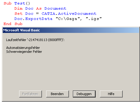

Aktuelles Beispiel siehe Screenshot..
Ein Teil des Scripts was bisher immer funktioniert hat.
Selbst aus dem Script extrahiert und in ein separates Modul mit Dim Angabe verweigert er den Dienst?! Selbst bei einem lokal gespeichertem CATVBA.
/edit: Geöffnet ist ein CATPart, während das Script läuft.
Das ist jetzt nur ein Problem. Ein andermal spinnt er wo anders.. Das Das tritt überall mal wieder auf.

Gut dann werd ich mir die Dim's wohl angewöhnen müssen.
Hab mir das VBA Crashkursmässig selber beigebracht, entsprechend war mir die Bedeutung dieser nicht ganz klar bisher. Aus anderen Programmiersprachen wie Perl waren solche deklinationen nicht nötig.

Hmm in dem Fall scheint es doch sinnvoll mich in die Richtung weiter zu informieren..
Werd jetzt erstmal einige Testläufe machen um die Fehlerquelle einzugrenzen, dann schaun wir weiter.
