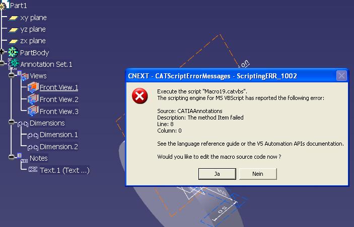

Hallo liebe CAD.de Gemeinde,
Ich bin Neuling und sollte ein Makro schreiben, das mein Wissen leider deutlich übersteigt. Ich möchte eine 3D Annotation "text Annotation" aus CATIA in ein *.Text Datei exportieren.
ein klein catvbs-Skript schon geschrieben. aber leider funktioniert nicht.
Danke schon mal im Voraus.

Was funktioniert denn nicht?

Sub CATMain()
Set MeinDoc = CATIA.ActiveDocument
Set MeinPart = MeinDoc.Part
Set MeinAnnSs = MeinPart.AnnotationSets
Set MeinAnns = MeinAnnSs.Item("Annotation Set.1")
Set MeinAnnT = MeinAnns.Annotations.Item(6)
Set A = MeinAnnt.Text.Text
MsgBox A
End Sub
Fehlermeldung sieht im Anhang

Ich würde vermuten, dass es das "Item 6" (6. Element) in den Annotations nicht gibt.
Du solltest besser mit einer For-next-Schleife die einzelnen Annotationsets und Annotations durcharbeiten und dann die Texte auslesen (siehe auch V5Automation.chm nd Forensuche)
Set AnnSs = MeinPart.AnnotationSets
Set Anns = AnnSs.Item("Annotation Set.1")
Counter = Anns.Annotations.Count
Value1 = ""
For i = 1 to Counter
Set AnnT = Anns.Annotations.Item(i)
Value1 = Value1 & "AnnT[" & i & "] = " & AnnT.Name & vbCrLf
Next
MsgBox Value1
Ja,Mit diesem Code können die Namen von Annotation in MsgBox geschickt werden.
Aber für Inhalt "Text Annotation" funktioniert es nicht.
Set MeinAnnT = MeinAnns.Annotations.Item("Text.1")
gleiche Fehlermeldung in beiden Fällen

Das Annotation-Textobjekt ist quasi gleich mit dem Drawing-Text-Element.
Versuch mal die Eigenschaft .Text von deiner Annotation auszulesen.
